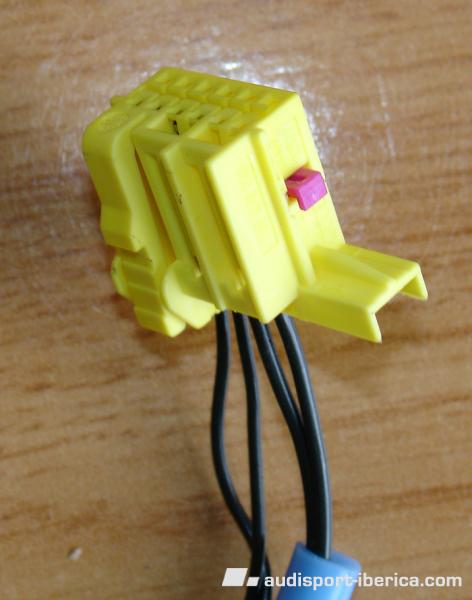

buenas, quiero montar el volante scirocco pero no quiero cortar el cable del airbag del volante que llevo ahora ya que lo tengo reservado para un forero, por eso estoy buscando un cable del airbag o un conector , pero no tengo idea donde comprar uno en segundamano y nuevo no tengo el nº de pieza , alguien me puede ayudar ?

Este es el mio: A4 B6 del 2001 sin multifuncion
este conector corresponde a un juego de cables 8E0 971 589 Q
puede variar la letra entre modelos, estos dias no funciona la busqueda en etka por numero de chasis :thumbsup:
gracias, peroalguien que me pueda confirmar el nº ? precio alguien sabe ? nadie trabaja en audi para confirmar lo ?
salu2
la letra puede variar de un coche a otro. En el otro hilo del volante, el forero Tero tenía otra referencia.
tengo la factura por casa, entorno a 20-25 euros y no hay despiece del conector sólo.
los pines del volante nuevo no te sirven para este conector, son algo mas grandes y no entran; tendrás que empalmar/soldar los cables. :cfsd1:
puede variar la letra entre modelos, estos dias no funciona la busqueda en etka por numero de chasis :drooling:
salu2
los pines del volante nuevo no te sirven para este conector, son algo mas grandes y no entran; tendrás que empalmar/soldar los cables. :D
