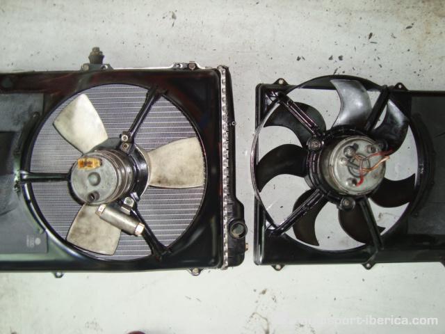

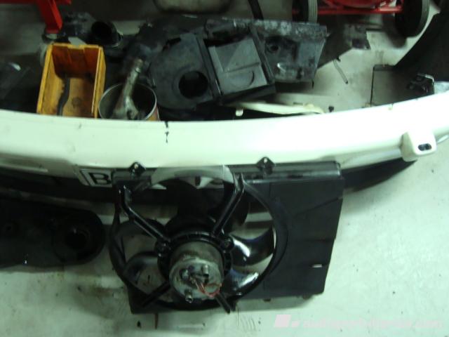

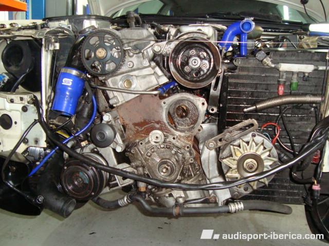

turbo s2 Publicado 16 de Junio del 2010 Denunciar Publicado 16 de Junio del 2010 Buenas Noches Compañeros !! El tema es el siguiente quiero instalar el ventilador del Rs2 (500 kw) a mi S2 3b que lleva el Pequeño ventilador de 250 kw en el Radiador Grande ....??? Es Posible ????? se puede sacar el pequeño y poner el de 500 kw facil ???? hay que Cambiar la Instalación eléctrica o Reforzada ????? alguna idea ???? Otro tema !! quiero poner la bomba de Agua del "Rs2" a mi S2 3b , por ser mas Pequeña y dar mas Presión del caudal de agua , ??? se puede poner con la Correa Original del 3b , o hay que poner la correa del Rs2 de un Diente menos , ??? Gracias a todos por Vuestra ayuda Compañeros !! (Rafa) Responder
ferni308 Publicado 16 de Junio del 2010 Denunciar Publicado 16 de Junio del 2010 ese rafaaaaaaa que estas mas perdio que las maracas del tio manolo jeje bueno a lo que vamos el ventilador es quitar uno y poner el otro lo que no me acuerdo si hay que cambiar el enchufe y la bomba de rs si la pones tienes que poner la correa tambien y llamame capullinnnnn un saludo Responder
lagarto Publicado 16 de Junio del 2010 Denunciar Publicado 16 de Junio del 2010 Saludos Rafa. Aqui tendras a los entendidos. Pero en la correa tendras q poner la del RS2 Responder
turbo s2 Publicado 16 de Junio del 2010 Autor Denunciar Publicado 16 de Junio del 2010 Quiero Poner este Ventilador !! Gracias , Ferni , Lagarto , Nos vemos el Sabado 19 en la Kedada .... (Rafa) Responder

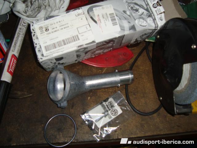

turbo s2 Publicado 16 de Junio del 2010 Autor Denunciar Publicado 16 de Junio del 2010 (editado) Hola Rafa, que no se te vé el pelo jajajajjaja, ya era hora de que aparecieras . Como llevas el tema de la distribución ? Respuesta : Hola Carlos !! Pues bien la Verdad , Ya que me la estoy Haciendo yo , y aprovecho para cambiar piezas y Limpiar a fondo todo el Motor Me Están Ayudando de cerca pero casi todo el Trabajo lo estoy haciendo yo , estoy cambiando muchas mas piezas , sensores de temperatura ,toricas , gomas ,etc etc un poco de todo asta un cono de aluminio que dice Passons2 Que es conveniente Cambiarlo porque el aluminio se desforma y así poner todo nuevo termostato Radiador de aceite del 3b que es una m**** , tengo uno De Rs2 y estoy mirando de instalarlo pero hay Bastante lió ya que son Diferentes Carlos cuando quieras Te Ayudo al Cambio de correas de tu Aby ... :crying_anim: de verdad es muy Facil , y lo mejor de todo es que ves el estado del motor en directo y aprovechas para apretar Limpiar y sanear todo el motor aparte de pasar un buen rato y tomar unas Cañas ........... pd: En La Foto la pieza que dice PassonS2 que es conveniente Ponerla Nueva , junto con su Torica y sus tornillos Nuevos , (Rafa) Editado 16 de Junio del 2010 por turbo s2 Responder
javispa Publicado 17 de Junio del 2010 Denunciar Publicado 17 de Junio del 2010 Hola Rafa, me alegro leerte otra vez. Yo la bomba de agua no la cambiaría, quiero decir, que no pondría una de RS2, pondría una nueva pero de serie, así no hay tanto lío. Si la cambias supongo que tendrás que poner correa de RS2, como dicen otros compañeros. En fin, espero que tengas pronto el coche en marcha otra vez. Un abrazo y un beso a tu niña. Responder
PASSONS2 Publicado 17 de Junio del 2010 Denunciar Publicado 17 de Junio del 2010 Rafa tio, sabes que solo tienes que llamarme y me acerco por ahi y te hecho un cable, pero solo por las mañanas... la pipa del agua o tobera de aluminio del termostato recomiendo cambiarla porque de las temperaturas se deforma, como cuando sacas una culata, se arquea y luego no hace estanqueidad, en el mejor de los casos puede perder, en el peor puede reventar, ya le pasó al compi ABY_ROJO... Respecto a la bomba de RS2 tengo mis dudas de que sea necesario la correa de 150 dientes del RS, ya que por un diente menos en la bomba lo que varia minimamente es el diámetro de dicho piñon, con lo que el tensor se te iría un pelin más a la derecha, esta claro que una correa de serie de 151 dientes quedaría algo diferente que con la de 150, que dejará el tensor más hacia la izquierda, pero el tensor tiene un limite de recorrido, bastante juego... SS22 Responder
wastegate Publicado 17 de Junio del 2010 Denunciar Publicado 17 de Junio del 2010 Yo aunque no he hecho la prueba , pienso que la bomba del RS si que vale, ya que lo que manda son sendas coronas, la de arriba y la de abajo, siendo indiferente lo que arrastren de por medio, ahora, quepor medida entre diente no entre ahí si que no lo sé, pero pienso que serán iguales . Responder

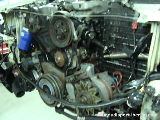

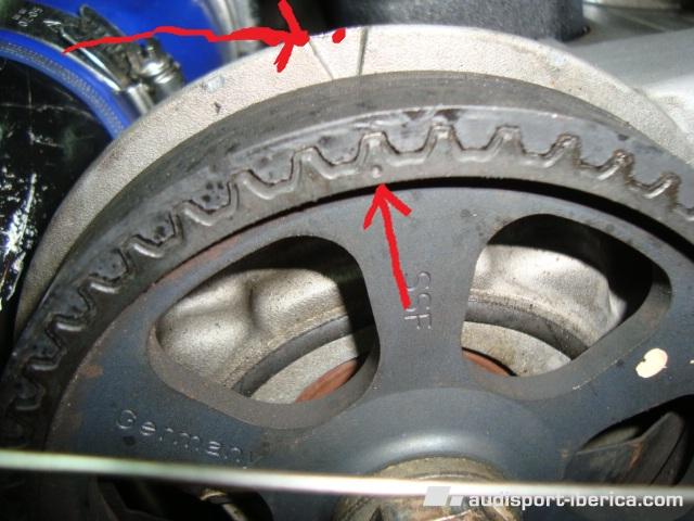

turbo s2 Publicado 17 de Junio del 2010 Autor Denunciar Publicado 17 de Junio del 2010 Aqui Las Marcas de La Calada de la distribucion !! Responder

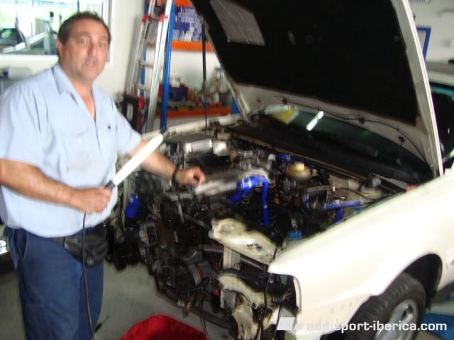

turbo s2 Publicado 17 de Junio del 2010 Autor Denunciar Publicado 17 de Junio del 2010 Wastegate !! Gracias por Venir a Ayudarme Con la Distribución !! por cierto Menos mal que has venido porque si me quedo 5 minutos mas yo solo con el motor .... Seguro que Termina en la Basura Mi S2 Bueno Gracias por Ayudarme , y Ya Sabes que Cuando te toque Distribución a Tu aby , Cuenta con Mi Apoyo (Rafa) Responder
