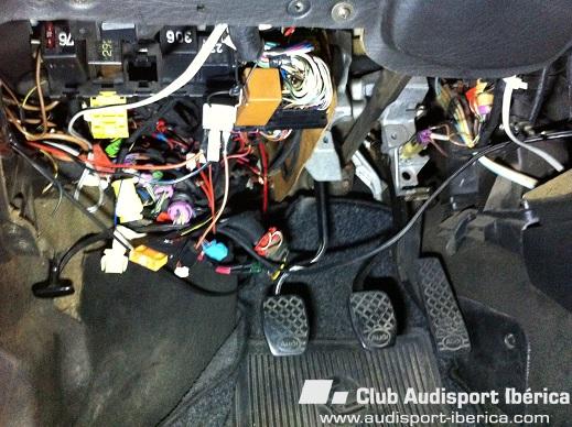

turbo s2 Publicado 27 de Julio del 2012 Autor Denunciar Publicado 27 de Julio del 2012 estos cables llevan 22 años en mi 3b , ahora los he sustituido por otros de mayor grosos a ver si aguantan otros 22 años Responder

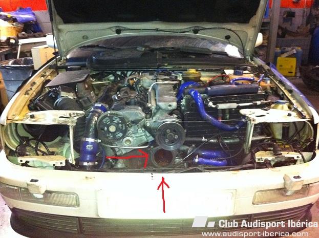

turbo s2 Publicado 27 de Julio del 2012 Autor Denunciar Publicado 27 de Julio del 2012 (editado) :shocked: Vaya follón de cables ......... Editado 27 de Julio del 2012 por turbo s2 Responder

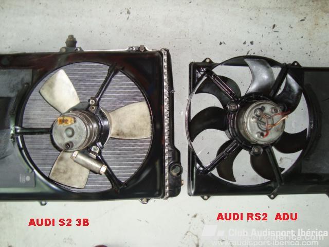

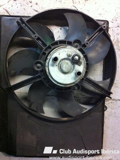

turbo s2 Publicado 27 de Julio del 2012 Autor Denunciar Publicado 27 de Julio del 2012 (editado) Ventilador audi rs2 Editado 27 de Julio del 2012 por turbo s2 Responder
lagarto Publicado 28 de Julio del 2012 Denunciar Publicado 28 de Julio del 2012 Hostras Rafa. la q as liado. Me alegro de verte por aqui y ver ese perlado. Supongo q al ser el radiador mas grande te tocaba los cables y los quemo?. No entiendo lo del termostato, se te calentaba? Ahora iras mas fresco pero en invierno tambien. Y no se si sera muy bueno. Venga q ya mismo funciona. Un abrazo Responder
javispa Publicado 29 de Julio del 2012 Denunciar Publicado 29 de Julio del 2012 Ostras Rafa, menuda cura de juventud le estás pegando al coche. Quizás te convendría poner relés en la instalación del ventilador, para asegurate que no se vuelva a quemar. Y sobre lo del termostato, te aconsejo que lo dejes pero haciendole un par de agujeritos para que siempre pase algo de agua, pero no lo quites del todo, que en invierno el coche te irá muy frío y eso tampoco es bueno. Lo único es que tarda un poco más en calentarse pero luego funciona bien. ¡Un saludo crack! Responder
turbo s2 Publicado 30 de Julio del 2012 Autor Denunciar Publicado 30 de Julio del 2012 Hola !! javispa , la instalación del ventilador del Rs2 lleva la misma que el Golf de la primera serie.. He comprado un kit de Aire acondicionado que son ( un grupo de cables gordos con fusibles y reles ) esto me lo Ha vendido albert del taller ( all Motors ) !! no tengo fotos del kit !! ... pero lo he tenido en mis manos y son cables muy gordos albert ya ha instalado kit de cables , cuando los golf primera serie no traían aire acondicionado de serie y venia al taller a instalarlo . El tenia que pedir este kit a la fabrica de la marca y me localizo la forma de pedir un kit para mi el tema del termostato esta dentro pero solo hace de arandela y de junta todo el mecanismo lo he destripado , este termostato es para verano , en invierno lo pongo original , pero en veranito que vaya fresquitoo el Motor gracias por tu mensaje Julio = ( Lagarto ) Javi tienes que mandarme por mensaje tu numero de móvil que me he cambiado y no conservo la agenda asta pronto y a ver si hacemos una mini kdd para tomar un café o algo y verno un poco Responder
lagarto Publicado 30 de Julio del 2012 Denunciar Publicado 30 de Julio del 2012 Quemastes los cables por tocar el radiador. O pq se quemaron. Responder

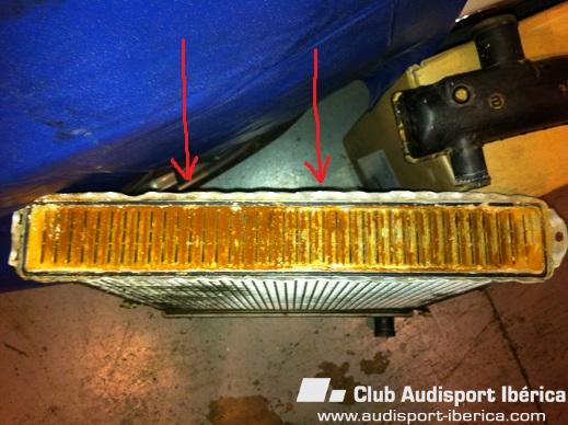

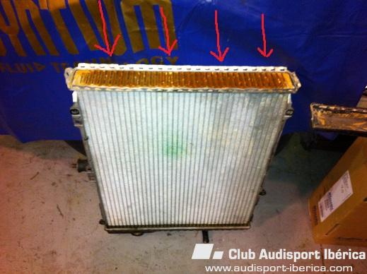

turbo s2 Publicado 30 de Julio del 2012 Autor Denunciar Publicado 30 de Julio del 2012 (editado) Quemastes los cables por tocar el radiador. O pq se quemaron Respuesta !! Julio por falta de Practica al Escribir aquí , me he Explicado mal .. Bueno ahora ya voy cogiendo el Rollo otra vez .... jejeje Es culpa mía que no lo entiendas julio ... he puesto arriba ....... (Hola !! después de 2 años el Radiador del Rs2 me ha Quemado la instalación de mi 3b ) y tenia que a ver puesto ( El Ventilador de mas potencia del rs2 500 kw me a quemado la instalación eléctrica por no aguantar el consumo del motor del Ventilador que es mayor que mi original 3b , !!!!!! he llamado radiador al Ventilador ..... julio me falta practica y entonces !! fallo al expresarme disculpa !! El Radiador lo tengo que Cambiar por hacer el tonto y utilizar líquidos no Orgánicos malos tipo ( Carrefour ) y en dos años se me a infectado de oxido todo el Radiador tapando el paso y no dejando circular el agua con fuerza , pensamos que seria una aspa de la bomba del agua y se desmonto toda la distribución y al sacar la bomba del agua ( llevo la bomba de menos dientes original rs2 ) pues esta Perfecta y se desmonto el Radiador y se llevo a limpiar y me comentan que esta muy tapado y que es mejor uno nuevo con los pasos redondos mas grandes y lo he comprado y me lo están poniendo a ver si tengo el coche esta semana ya . porque el pobre lleva bastante tiempo en el taller con Albert al motors adjunto foto de mi Radiador lleno de Oxido y con los Pasos Pequeños ahora me toca desmontar medio coche para limpiar todo el motor todos los manguitos fuera y el radiador auxiliar pequeño frontal se a llevado a limpiar a fondo también el condensador del aire acondicionado que es un radiador grande que va pegado al radiador principal parece que pierde gas tiene una fuga pequeña a ver si lo puedo soldar si no comprare uno nuevo en ebay los he visto por 140 euros nuevos jod** con estos coche una vez que los abres aparece de todo ... pero bueno ahora ya queda todo bien y lo mas importante he aprendido a utilizar liquidos buenos y a cuidar mas mi motor ahora el refrigerante lo pondré orgánico 100 % 100 no hay mal que por bien no venga ....... todo nuevo otra vez .. jejeje Un Gusto Enorme volver a pasar un Rato aqui con vosotros gracias ...julio (lagarto) y javispa un abrazo ..... a ver si nos vemos y os enseño mi 3b Editado 30 de Julio del 2012 por turbo s2 Responder

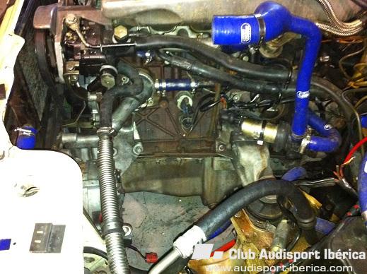

turbo s2 Publicado 30 de Julio del 2012 Autor Denunciar Publicado 30 de Julio del 2012 aqui !! La Bomba del agua desmontada Responder

ferni308 Publicado 31 de Julio del 2012 Denunciar Publicado 31 de Julio del 2012 hombre rafa me alegro de verte por aqui enchufado otra vez y ver el blanquito perlado por cierto me a parecido que decias que llevas la bomba del agua del rs2 me supongo que tambien llevaras la correa de distribucion sino se puede liar parda saludos Responder
