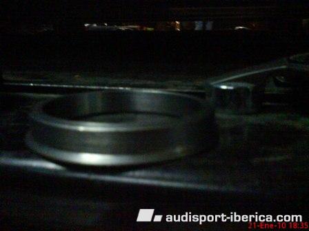

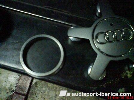

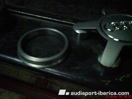

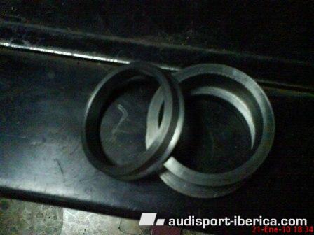

aprendiendo Publicado 17 de Junio del 2010 Denunciar Publicado 17 de Junio del 2010 Hola Javier, yo llevo unas normalitas de 16'' pero son originales de las nuevas, del restyling o del A5. No sé el modelo. El caso es que las ví en un catálogo de accesorios pero no me acuerdo. Cuando compré el coche ya las llevaba. SI llevan centradores; de hecho se los tuve que cambiar porque llevaba unos de plástico (muy duro, eso sí) pero que en el servicio oficial en que compré el coche le cambiaron las de delante atrás y viceversa y parece ser que montaron mal los centradores en el cambio y uno de ellos se pudo deformar un pelín y vibraba. Encargué en mi tienda habitual de neumáticos unos centradores de acero, hechos de manera artesanal y a medida y desde entonces van perfectas. Te pongo unas fotos de los centradores. No recuerdo el buje de los nuevos, pero te lo pueden averiguar con un calibre tomándolo de la medida interior de la llanta (o de otro coche); creo, CREO, que era 61 mm. ¡¡ No las vendas, que son chulísimas !! Suerte. Responder
aprendiendo Publicado 17 de Junio del 2010 Denunciar Publicado 17 de Junio del 2010 Perdón, se me ha olvidado decir que me costaron (los cuatro centradores) 50 euros y me los tuvieron en tres días. Responder
