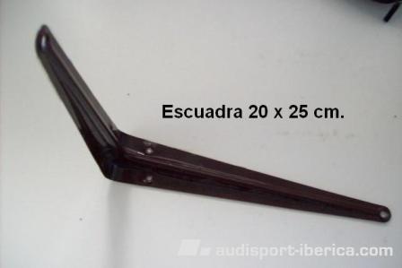

Cuando me lleguen pondré fotos, por ahora me voy a fabricar un útil para medir la distancia del neumático al paso de rueda....
Y este es el util para medir con cierta exactitud la distancia del neumático al paso de rueda...
He utilizado una escuadra normalita, de venta en cualquier ferretería........y que tenía abandonada en el taller.

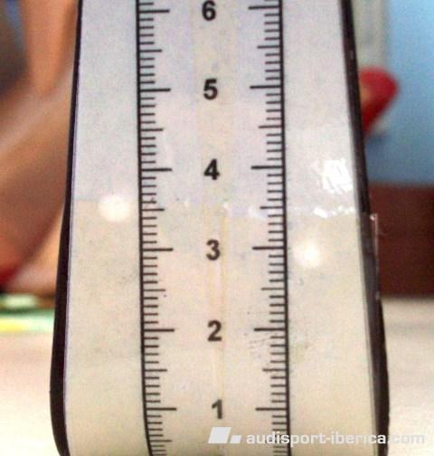

Y luego le he pegado una cinta metrica que he confeccionado con un programa de diseño..... También os podría servir las que suele haber en tiendas y que te regalan a la entrada como en Leroy o Ikea...
Y con un poco mas de detalle.....
Ahora solo falta ponerla a funcionar y tomar nota de las medidas......para ver como evoluciona.....

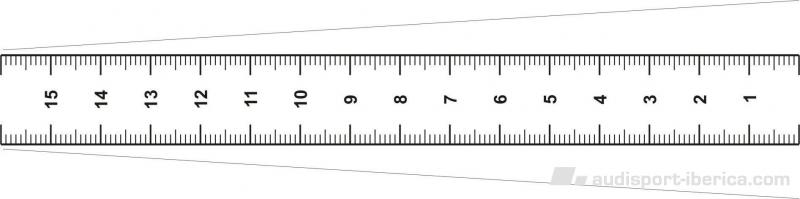

La regla en cuestion es esta........
Hay que tener presente cuando se imprima que debe de medir 16 cm de larga.....
Si la insertais en Word aseguraros de esto.....
