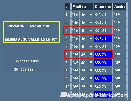

En el enlace que se ha mencionado antes de neumaticos equivalentes, pone que la legislacion española no permite sustituir los neumaticos por otros que cuyo diametro exterior exceda el 3% de tolerancia que te permiten, si fuese asi creo que hay que homologarlos.
Cuando lo consultamos en el taller, cambiar de 245/40 a 245/45 superaba un poco ese 3% y en la ITV de Pontevedra lo dieron por valido. En Noviembre pase mi primera ITV y no me dijeron nada sobre eso.

Se te va por 5 milímetros............Por lo cual en alguna ITV te pueden poner pegas.....
En ese perfil tienes el 235 que sí es equivalente.......

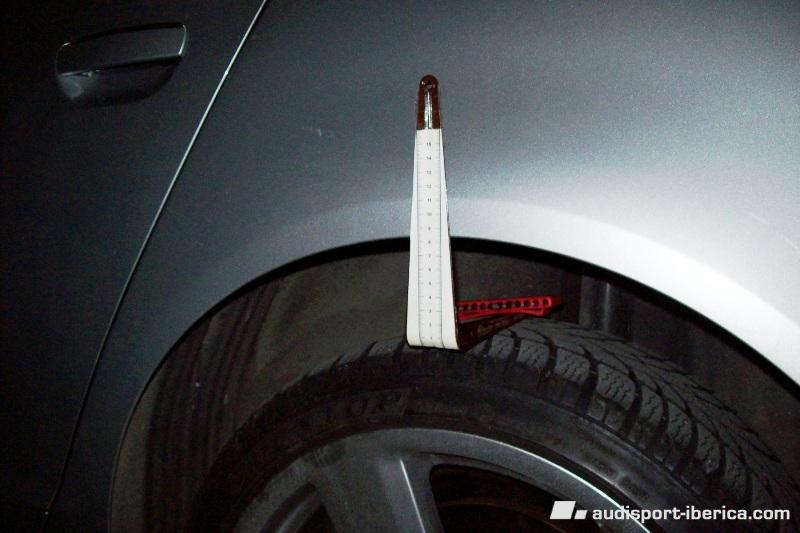

Para que funcione mejor y como el neumático no es plano habría que colocar un peso para que sea estable........
Juasss, pero como te lo curras.
Así que ya no usaremos como referencia la sansonite que metía Pagka entre la rueda y la aleta?

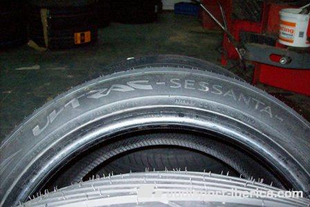

Me acaban de llegar las otras dos....
Que curioso, dos gomas me llegaron el viernes y dos hoy...ambas por seur.... :laugh:
.......Esta tarde me las montan...............
A primera vista no parecen llevar mucho perfil......pero hasta que no se monten....

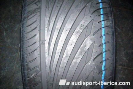

Ya colgaré foticos.....pero las Sessanta tienen una pinta muy pero que muy buena.......
Eso eso fotitos y sensaciones que te dan esos neumaticos , un saludo .
Pues acabo de llegar al taller...........
Impresiones de conducción, por ahora casi nada ya que del taller a mi casa......
Las gomas tienen muy buena pinta y el coche ha mejorado mucho en altura.....

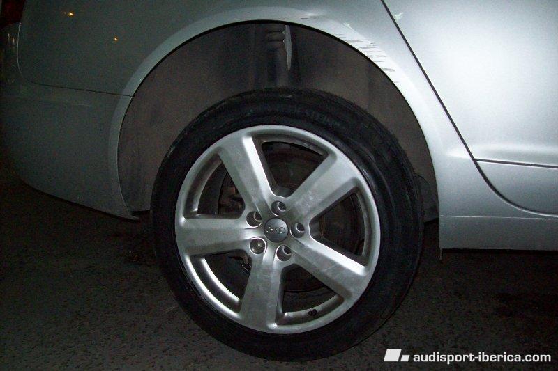

Hay que tener en cuenta que he pasado de la medida mas pequeña (225/40) en diámetro a la mas grande....
Os pongo fotos que he hecho en el taller y en el garaje de casa
Así queda de altura, ahora.......

a ver cuando midas el paso de rueda con tu "super regla sansonite.." a ver la diferencia, de el antes y el despues...
pero aun ASI, lo sigo viendo alto.... por lo menos desde el angulo en que has tomao la foto. igual regla en mano es distinto pero visualmente:
NECESITAS UNA BAJADITA DE MUELLES YAAA :thumbsup:
