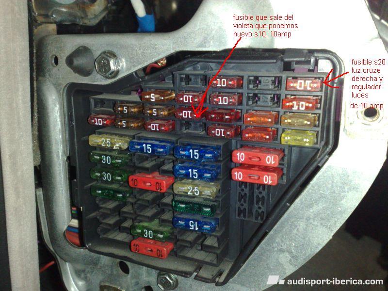

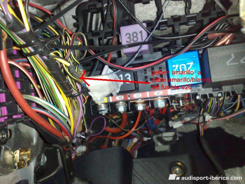

alexa4b5 Publicado 4 de Julio del 2010 Autor Denunciar Publicado 4 de Julio del 2010 gelbe= amarillo lo conectaremos al cable amarillo/blanco del fusible s20 corresponde al luz cruze derecha y regulador faros Responder

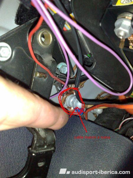

alexa4b5 Publicado 4 de Julio del 2010 Autor Denunciar Publicado 4 de Julio del 2010 el violeta va insertado en portafusibles s10 del cual habrá que meterle positivo y le pondrémos un fusible de 10amp y el marron a masa ya va quedando menos !!menudo curro!! Responder

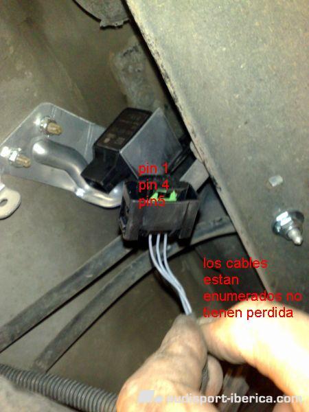

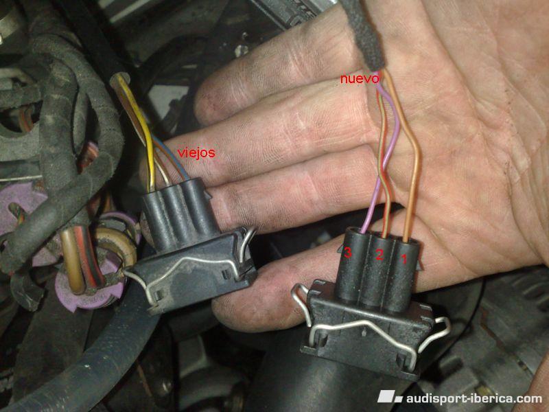

alexa4b5 Publicado 4 de Julio del 2010 Autor Denunciar Publicado 4 de Julio del 2010 conexion de los pings creo se ve bien no?? y conectamos centralita y cuadro. ¡ ' Responder

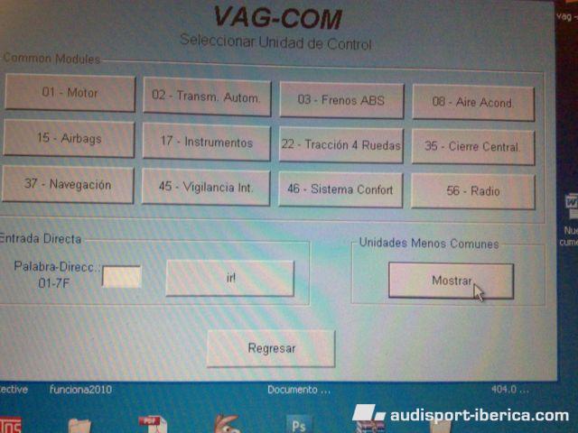

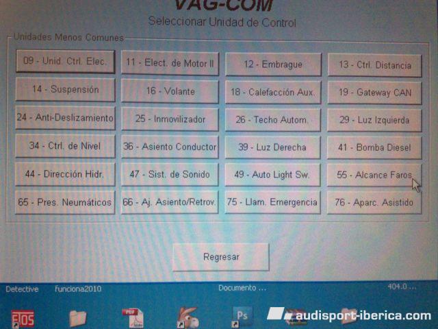

alexa4b5 Publicado 4 de Julio del 2010 Autor Denunciar Publicado 4 de Julio del 2010 pasamos vag-com este es la version 2081 Responder

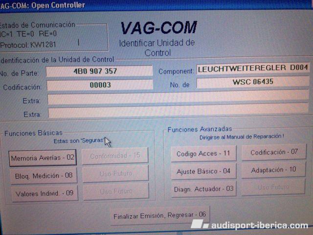

alexa4b5 Publicado 4 de Julio del 2010 Autor Denunciar Publicado 4 de Julio del 2010 nos sale esta pantalla, esperamos a que se justen y le damos le damos a codificar nuevo valor 00003 para traccion delantera, 00004 traccion cuatro, guardar y listo vemos como ya lo tiene memorizado Responder

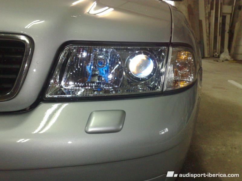

alexa4b5 Publicado 5 de Julio del 2010 Autor Denunciar Publicado 5 de Julio del 2010 A petición de gongcid los faros se regulan con un REGLOSCOPIO lo mas recomendado en taller. Pero si lo queréis hacer en casa ; se pone el coche con los faros mirando hacia la pared o puerta en mi caso, separándolo 6mt y tiene que alumbrar a unos 45cm del suelo de altura en vertical. la horizontal tiene que tener un ángulo de 45grados + o -.la horizontal no los toqué los faros son nuevos. También influye tener gancho, deposito lleno etc. Yo lo regule con el lleno y tengo gancho luego fui al taller y no tuve que mover nada. Os pongo unas fotillos para orientaros Responder
alexa4b5 Publicado 5 de Julio del 2010 Autor Denunciar Publicado 5 de Julio del 2010 faro derecho Responder
alexa4b5 Publicado 5 de Julio del 2010 Autor Denunciar Publicado 5 de Julio del 2010 saudos Responder

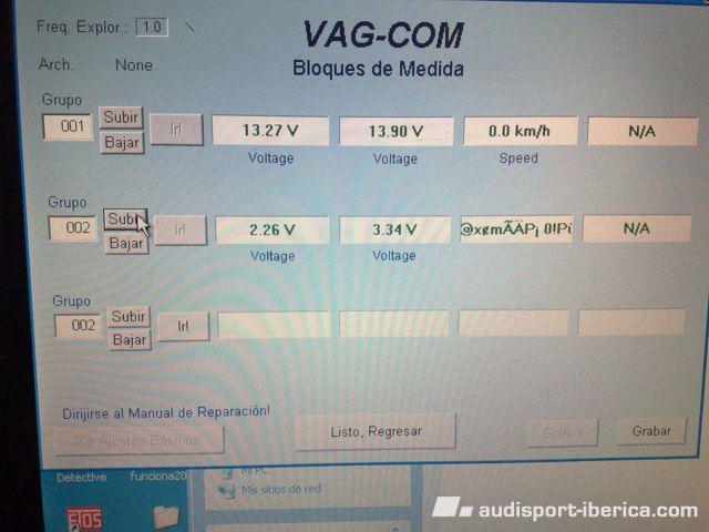

GoNzCiD Publicado 5 de Julio del 2010 Denunciar Publicado 5 de Julio del 2010 (editado) alexa4b5, para regular los faros correctamente se hace como tu has dicho pero además usando el vag-com cuando tienes xenon para que "aprenda" la posición inicial. No recuerdo como era exactamente, pero con el vag-com vas al modulo del xenon, en 'basic settings', seleccionas el canal 1 (juraría) y le das a go. Te dirá algo como que está ajustando la altura, se mueven los faros un poco y cuando paran lo regulas como lo has explicado. Cuando estén en la posición correcta le das a la flecha para arriba para subir al canal 2 y te driá que está memorizando la posición. Con esto ya está grabada la posición original! Por cierto, tengo que mirar a qué altura lo dejé yo, pero creo que a menos de esos 45cm de altura y lo ajusté lo más alto posible hasta no deslumbrar. Será la diferencia de altura del coche? salu2 Editado 5 de Julio del 2010 por GoNzCiD Responder
