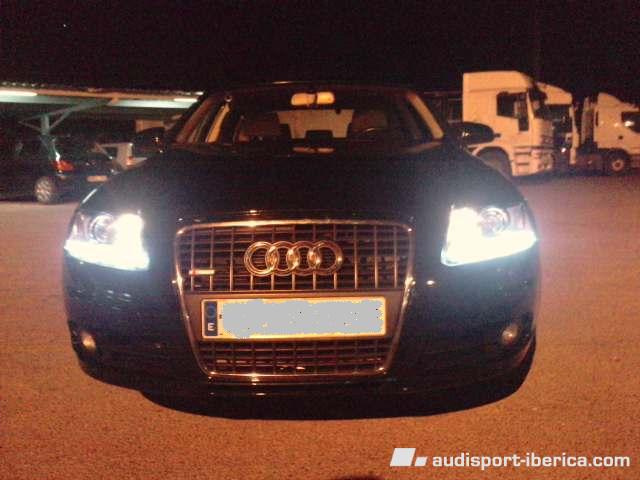

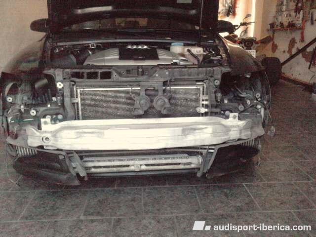

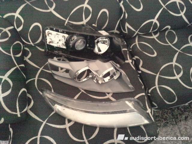

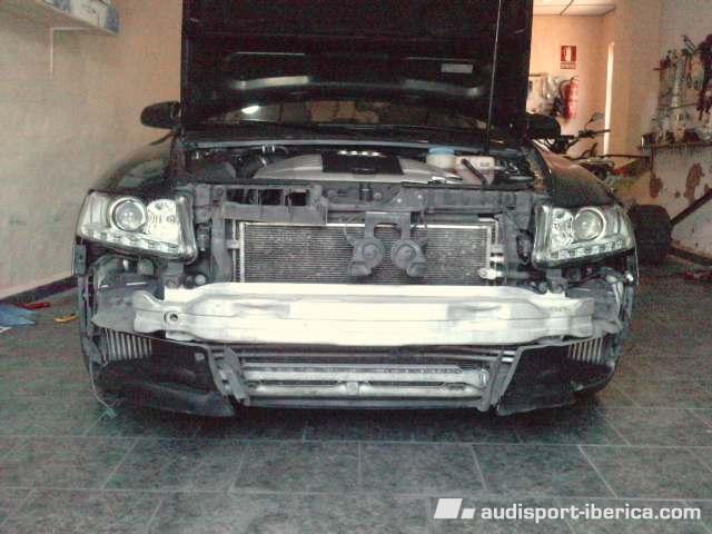

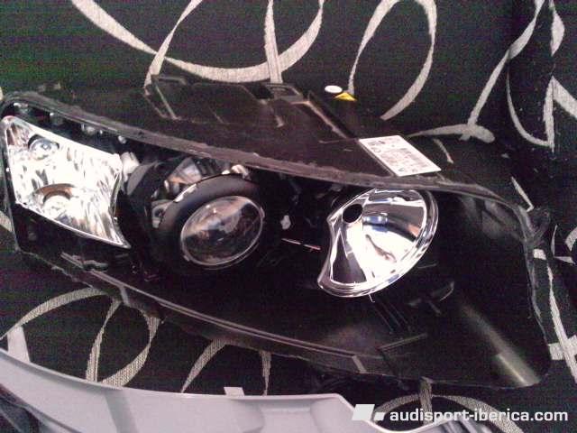

puertocoupe Publicado 20 de Junio del 2010 Denunciar Publicado 20 de Junio del 2010 [atta hment=229230:3.JPG] Buenas, despues de un tiempo he realizado un cambio que me ha costado bastante, he tenido que comprar 2 faros S6(solo faros, sin arrancadores ni nada), he tenido que desarmar los 4 faros(los mios y los nuevos) esta labor se hace con una dremel y un cuter, luego hay que cambiar las parabolas de los faros de unos a otros, las opticas, unos plasticos cromados, y luego sellarlo todo, es mucho mas extenso de lo que pongo aqui, si alguien esta interesado en este tema le doy instrupciones mas precisas, me costo unas 28 horas de trabajo, mas el precio de los faros, pero os aseguro que el resultado es muy gratificante, y el resultado se ve en las fotos, en fin si puedo ayudaros en lo que sea, solo teneis que decirlo., Un saludo amigos. Responder

Sangre_quattro Publicado 20 de Junio del 2010 Denunciar Publicado 20 de Junio del 2010 muy bonito ese morrete tio Responder
mcgiver Publicado 20 de Junio del 2010 Denunciar Publicado 20 de Junio del 2010 Te han quedado geniales paisano de comunidad!! La verdad que podas editar un brico, porque estamos muchos foreros interesados en poner los led, bien con los faros del rs6 o bien ahora asi con esta idea. Saludos. Responder
andreea Publicado 20 de Junio del 2010 Denunciar Publicado 20 de Junio del 2010 Muy buen trabajo, te quedo muy bien, pero podrias poner como se hace para poder poner los leds, y como conseguilos. Un saludo Responder

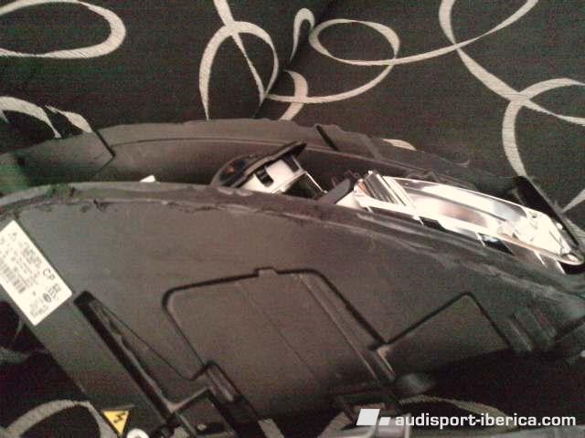

puertocoupe Publicado 20 de Junio del 2010 Autor Denunciar Publicado 20 de Junio del 2010 Bueno los leds son unas tiras de 20cm que se consiguen en cualquier tienda tuning, ya que los leds originales que trae el faro no funcionan con la señal de 12v que les da el conector original, y necesitan una unidad controladora aparte, la verdad el tema es trabajoso por que hay que abrir los 4 faros por el mismo sitio para que luego casen al sellarlos con ssellador sika negro, es el mejore poirque pega y sella. Responder

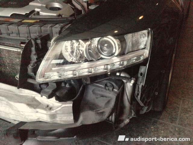

puertocoupe Publicado 24 de Junio del 2010 Autor Denunciar Publicado 24 de Junio del 2010 Otra foto Responder

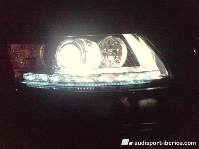

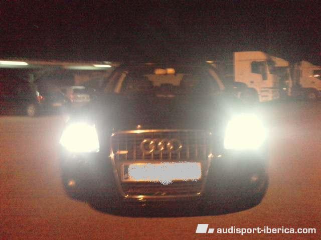

Josep r Publicado 24 de Junio del 2010 Denunciar Publicado 24 de Junio del 2010 Hola, te ha quedado genial, pero mira que yo pensaba que los leds se apagaban por la noche al encenderse los de xenon. Saludos. :drool: Responder
puertocoupe Publicado 24 de Junio del 2010 Autor Denunciar Publicado 24 de Junio del 2010 Asi es lo normal pero a mi me gusta mas asi y le he hecho una instalacion a parte para encenderlos por la noche si quiero. Un saludo Responder
