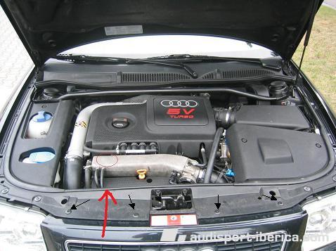

bocayna Publicado 22 de Junio del 2010 Denunciar Publicado 22 de Junio del 2010 El delantero es muy fácil de quitar también. Tienes que quitar las pestañas que te he marcado en negro en la foto. Después debes quitar los tornillos que se encuentran en el paso de rueda y ya tienes el paragolpes libre para retirarlo. Saludos Responder
