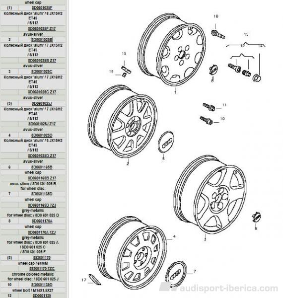

klctin Publicado 22 de Junio del 2010 Denunciar Publicado 22 de Junio del 2010 no se decirte, pero yo tengo las mismas llantas que tu padre, 15" y monto 195-65-15, tu sabes si se le puede poner 205-60-15 sin cambiar la llanta? Seguro que si, de hecho creo que viene como opcion en la ficha de la ITV mi problemas no es la itv, sino que si la llanta aguantara bien ese neumatico un poco mas ancho Responder
zeimon Publicado 22 de Junio del 2010 Autor Denunciar Publicado 22 de Junio del 2010 no se decirte, pero yo tengo las mismas llantas que tu padre, 15" y monto 195-65-15, tu sabes si se le puede poner 205-60-15 sin cambiar la llanta? Seguro que si, de hecho creo que viene como opcion en la ficha de la ITV mi problemas no es la itv, sino que si la llanta aguantara bien ese neumatico un poco mas ancho De serie montan 6J o 7J depende de la llanta que lleves. Como bien te digo lo puedes mirar en tu ficha tecnica, y si es asi lo puedes montar perfectamente. Nosotros de hecho estamos contemplando esa posibilidad, ya que solo son unos 6 euros mas por neumatico. Ganaras en estabilidad al llevar menos perfil y en agarre al llevar gomas mas anchas. Aqui te dejo una foto del vagcat.com en la que te indica el ancho de cada llanta de serie, esta en ruso, pero solo fijate en el numero de la llanta y ya ves su medida. De serie todos venian con la numero 4 a no ser que lo pidieras con otra llanta Responder
