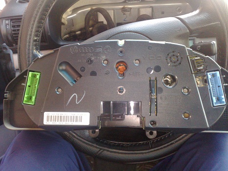

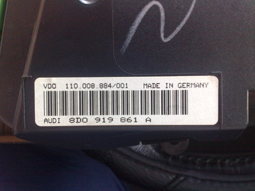

mikela4 Publicado 8 de Junio del 2011 Denunciar Publicado 8 de Junio del 2011 (editado) Ya sabes cualquier cosa del cuadro la se..... no dudes en preguntarmela. Ya te he pillado! Aver! El cuadro que tengo yo es este (por detras) : No lleva FIS y el coche es del mayo '99 De lo que he visto en el post,el mio es distinto,ya que lleva solo 2 conectores!O es que de lo que pones mas arriba solo se refiere a los cuadros con FIS,no? La referencia es : Bueno, mi pregunta es la siguiente : tienes la referencia de los led's del cuadro? Es que quiero cambiar los led's por el color que tienen,le quiero poner azul o blanco. Lo pregunto aqui porque en el post que puse no consigo respuesta Gracias de antemano,y un saludo! Editado 8 de Junio del 2011 por mikela4 Responder
JuanK_A64F Publicado 6 de Septiembre del 2011 Denunciar Publicado 6 de Septiembre del 2011 Te voy a dar una mala noticia, me as engañado referente a la REFERENCIAS, tu tienes un 8D0 919 XXX y quieres montar un 8D0 920 XXX, como ves no coinciden los 6 primeros numeros, por lo tanto no puedes montarlo, el tuyo es SIN CANBUS y el cuadro que quieres montar es CON CANBUS, Nose Nose..... no te hagas muchas iusiones ......... Responder

mikela4 Publicado 8 de Septiembre del 2011 Denunciar Publicado 8 de Septiembre del 2011 (editado) Te voy a dar una mala noticia, me as engañado referente a la REFERENCIAS, tu tienes un 8D0 919 XXX y quieres montar un 8D0 920 XXX, como ves no coinciden los 6 primeros numeros, por lo tanto no puedes montarlo, el tuyo es SIN CANBUS y el cuadro que quieres montar es CON CANBUS, Nose Nose..... no te hagas muchas iusiones ......... No te he engañado......lo unico que de verdad no me he fijado en todas las cifras...Yo he visto 919 y tan feliz! Pero...pregunta tonta : por que puede que no me funcione???Porque lleva ...CANBUS? Diosssssss.... Pero si se me enciende todo bien,las agujas me marcan lo que tiene que marcar...lo unico que no arranca,sera el inmo.Pero si arreglo lo del inmo? S2 Editado 8 de Septiembre del 2011 por mikela4 Responder

vsphere Publicado 9 de Septiembre del 2011 Denunciar Publicado 9 de Septiembre del 2011 No, lo que me extrañaba es que CarlosA4B5 me habia dicho que solo se podian poner cuadros con referencia 8D0919XXX porque los otros con referencia 8D0920XXXX llevaban CANBUS(yo estuve a punto de comprar un cuadro de un S6 con ese codigo), pero no se si podremos hacer lo del inmo, de todas formas quedamos y lo miramos. S2 Responder
