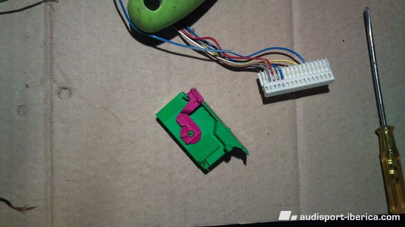

INSTALACION DE FIS EN A6 SIN FIS
Por suerte al cortar los conectores, el del desguace me ha dado tambien el conector verde del cual he podido sacar mas pines para los huecos que faltan.

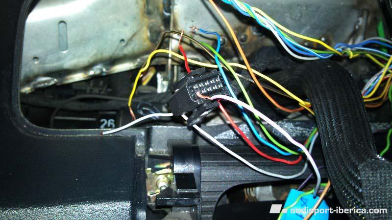

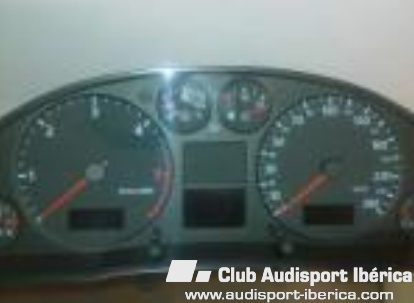

Tambien he encontrado los cables que van a la maneta, el RESET o para subir y bajar funciones.Esto lo he encontrado cuando buscaba el cable que manda la señal de la temperatura al FIS.
Al contrario que en el A3 el cable que manda la señal de la temperatura al FIS del de 10 pines (que es el que viene de serie) es el pin3.
En el A6 el cable que manda la señal de la temperatura al FIS del de 10 pines (que es el conector negro que figura en la foto de debajo) es el PIN1 (dependiendo de donde empieces a contar)
Os pongo una foto para que lo veais mejor (todos esos cables de detras son los que salen de mi conector FIS del nuevo marcador, esta sin ordenar,como podeis ver)
El cable GRIS que esta insertado en ese pin es el que manda la señal de temperatura.

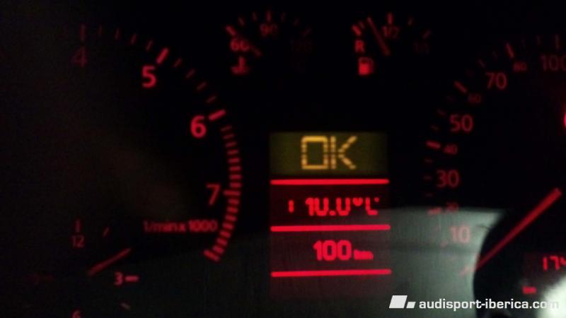

Hola donde dices (He conseguido quitar 2 de los 3 errores que aparecen, no se por que el de el liquido de limpias no se me ha borrado.) tienes que hacer lo siguiente:
si sabes el pin del liquido del limpias, ponlo a MASA, quita contacto y dale otra vez, VOALAAAAAAAA ya no aparece.
Gracias Carlos A4 B5, lo conecte cuando estaba el contacto dado, ya que con los otros 2 errores se borraban insitu, pero parece ser que el del limpia, tenia que a ver quitado el contacto, conectar y volver a dar al contacto.
gracias otra vez

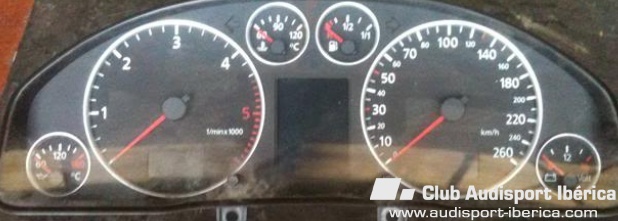

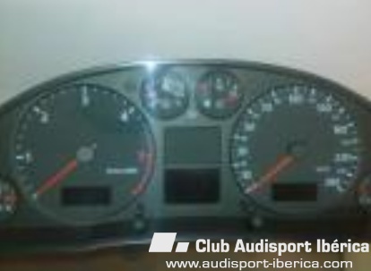

Buag chaval me quito el sombrero ante ti, eres un manitas.
Solo decirte que la pantalla o es vieja o esta jodida se ve pixelada como si le hubiese dado el sol todo el día en pleno verano.
y como no, me he puesto a probar cables, como en otro post lei que los errores de la falta de liquido de limpia, frenos,etc.... se quitan poniendo a masa, pues he empezado con ello, de los 20 cables,uno por uno a masa, a ver si algun error desaparecia.

gracias,
es cierto el primer marcador era con (reloj analogico y fis)y estaba muy mal pero el segundo fuy al desguace y me dieron otro igual que tenia mejor la pantalla (reloj analogico y fis), pero si te fijas en la pagina 10 pongo otro mas nuevo del reestiling con (reloj digital y fis). este ya se veia muy bien.
para hacer esto ultimo, la mecanica es la misma salvo el carter nuevo y el sensor.
un saludo

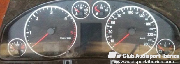

hola buenas , yo tengo un audi a6 c5 avant del año 2000 con el cuadro como este con el fis pequeño y todabia no e desmotado el cuadro , ni se cuandos pin tienes ni nada , ¿ haciendo este brico podria poner el cuadro del fis grande como el de la foto ? , espero vuestras respuestas , un saludo , un gran brico
