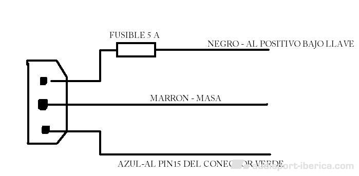

globetrotter Publicado 27 de Junio del 2010 Denunciar Publicado 27 de Junio del 2010 (editado) Hola tracker, te puedo pasar una foto de donde van esos cables en los conectores de mi concert I pues, si me lo pasas te lo agradeceria mucho, me imagino que al ser una radio nueva como es la mia, tendran esas funciones,por lo que vale, ya las puede tener,ijiii, y supongo que tendran que ser en los mismos cables que en el concert para que halla compatibilidad. me pones es este post, o te mando mi mail¿?¿?¿? un saludo te voy a cambiar el nombre.....de TRACKER a TRASTER no para el tio. te aclaro: la radio que tu tienes la compre yo y en el pedido debes especificar si tienes can bus o no para el conector.............ya que si acepta el volante MF pero no pinta los pictogramas en el fis. mi conector traia un par de cables enrollados entre si en mi caso blanco y azul ese es el can h y can l. a mi me vino al pelo ya que al final la camara trasera se conecta sola al meter la marcha atras incluso aunque el navi este apagado. mirate si tu conector tiene o no el can bus y te digo que cables debes meter en el conector para que se te comunique con el coche espero que te sirva. PD ya puestos con esto de los cuadros alguien me puede decir en que conector y que pin debo meter a masa para que el fis me pinte " ponte el cinturon tio" se que en el passat es el 31 pero en el mio no se. S2 Editado 27 de Junio del 2010 por globetrotter Responder
TRACKER_A6 Publicado 27 de Junio del 2010 Autor Denunciar Publicado 27 de Junio del 2010 gracias globetrotter, pues cuando lo compre si me preguntaron si mi coche tenia volante multifuncion, y les dije que no.de esos dos cables que hablas, creo que el mio no los tiene, o por lo menos no los he visto. pero de todas formas llamare al fabricante o distribuidor a ver que me cuenta. lo de poner el pitido para el cinturon, a mi tambien me interesaria, pero no tengo ni idea de como va.ademas creo que en el Fis no te aprarece, tienes un pilotito en el marcador con dicho simbolo que se te iluminaria en caso de olvido. un saludo Responder

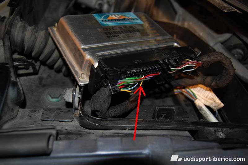

TRACKER_A6 Publicado 27 de Julio del 2010 Autor Denunciar Publicado 27 de Julio del 2010 bueno pues ya se donde va el pin de consumo. va del pin1 del conector del marcador rojo al pin 18 cable amarillo del conector grande de la centralita. Y a ver si consigo subir el video para que veais el funcionamiento un saludo Responder

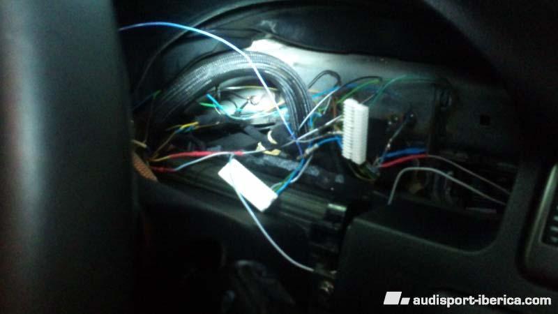

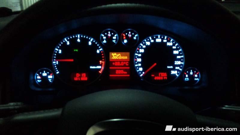

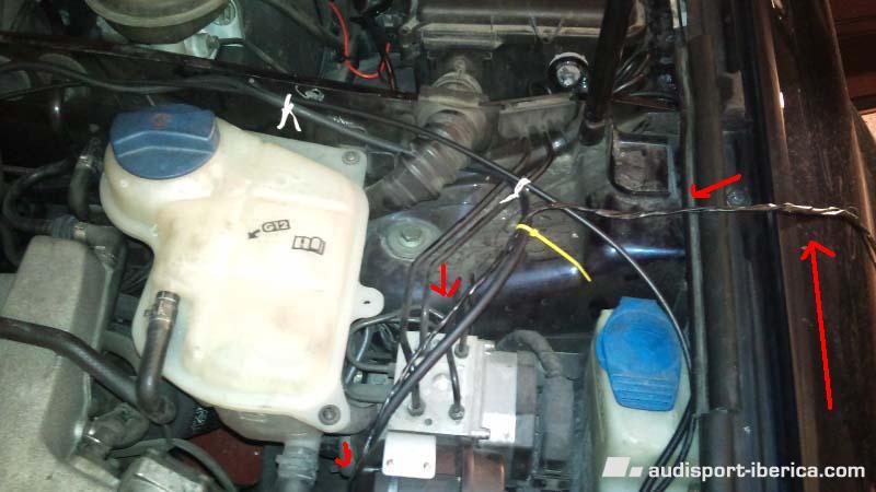

TRACKER_A6 Publicado 6 de Septiembre del 2010 Autor Denunciar Publicado 6 de Septiembre del 2010 me a parecido conveniente poner esto aqui tambien,aparte de en mi presentacion CAMBIO OTRA VEZ DE MARCADOR, POR UNO CON CAN-BUS Recordar que el anterior marcador llevaba FIS pero era sin can-bus,ahora pondremos uno con can-bus para mas adelante poderle hacer funcionar el volante multifuncion del 4F que ya llevo. Primeramente nos hara falta el nuevo esquema de pines: aqui podeis ver del los conectores anteriores donde tenemos que colocar y mover de sitio para el nuevo marcador con can-bus y con la chuleta delante, nos dedicamos a cablear. cuando nos funcione todo a ponerlo todo bien soldado y encintado. Una vez montado,nos fijamos en que da fallo del sensor de nivel de aceite,en mi coche solo tengo el nivel de temperatura del aceite pero no el de nivel de aceite. asi que me toca comprar un nuevo sensor que tenga los 2,el del nivel y el de temperatura,concretamente este: 1J0907660B. Tambien consegui adaptar mis antiguas esferas de plasma que tenian reloj analogico y adaptarlo para relog digital, es tan facil como hacer el hueco del reloj digital con un cutter, con un rotulador permanente negro pintar las señalizaciones del reloj analogica que quedaban visibles, y por detras cortar la pista que sumunistra energia a la zona del relog. El resultado es este Responder

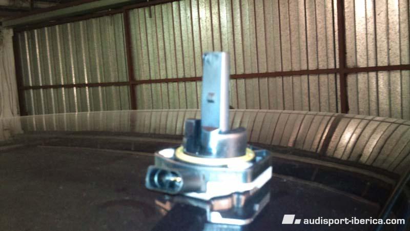

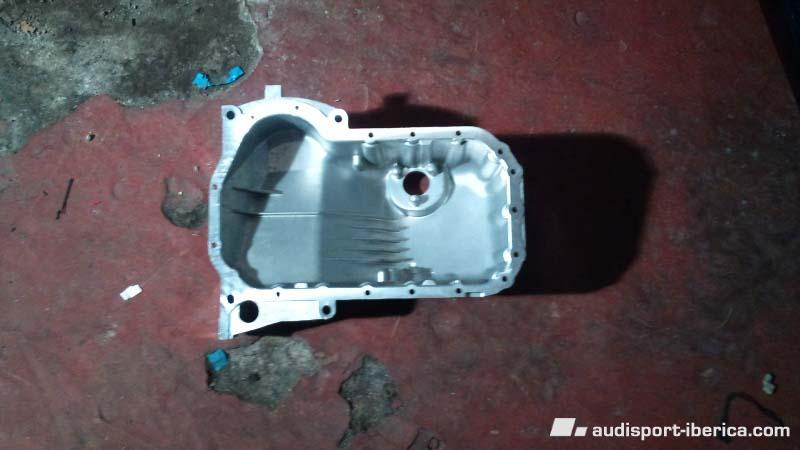

TRACKER_A6 Publicado 6 de Septiembre del 2010 Autor Denunciar Publicado 6 de Septiembre del 2010 Bueno, pues para poder poner el sensor mencionado anteriormente, me ha echo falta un nuevo carter: Y este es el sensor: Responder

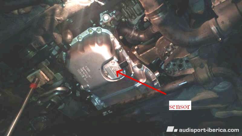

TRACKER_A6 Publicado 6 de Septiembre del 2010 Autor Denunciar Publicado 6 de Septiembre del 2010 colocar el carter, si no es en un elevador es imposible, y aun asi ya cuesta lo suyo. despues,los 3 cables que salen del sensor ,hay que meterlos en el habitaculo por el hueco de la centralita y cablearlos en esta foto aun no los meti por la centralita. Responder
TRACKER_A6 Publicado 6 de Septiembre del 2010 Autor Denunciar Publicado 6 de Septiembre del 2010 (editado) Y es tan facil de conectar como hacer esto: los 3 pines del sensor Un saludo Editado 6 de Septiembre del 2010 por TRACKER_A6 Responder
