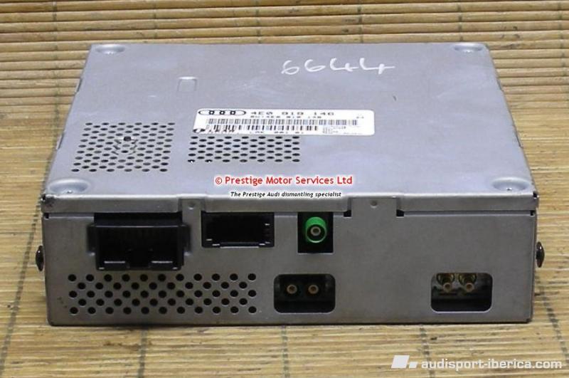

carnacas Publicado 21 de Junio del 2010 Denunciar Publicado 21 de Junio del 2010 bueno he comprado este modulo analogico en ebay, de tv, para despues añadirle tdt y lector de usb, alguno lo ha montado y sabe como se conecta, para ahorrarme horas de estudio gracias Responder

andreea Publicado 22 de Junio del 2010 Denunciar Publicado 22 de Junio del 2010 Lo tuyo es no pàrar eeee, por lo que veo tienes que poner el conector rojo de 20 pines, fibra y la antena conector de Fakra ese. Responder
ximo@6 Publicado 22 de Junio del 2010 Denunciar Publicado 22 de Junio del 2010 (editado) en el maletero, ponerlo no lo he puesto pero es facil, creo yo, ademas donde compres los cables si los compras en kufatec te dan el plano en ingles o aleman para traducir de donde conectan, pero si ves cada pin para lo que es yo creo que lo tienes facil, ademas clases quien te va dar clases a ti si tu nos das a nosotros dentro de poco un brico en condiciones tenemos aseguradotv.pdf Editado 22 de Junio del 2010 por ximo@6 Responder

carnacas Publicado 20 de Julio del 2010 Autor Denunciar Publicado 20 de Julio del 2010 bueno modulo y tdt instalado. dificultad media tiempo 10 horas. entretenido fotos ya las pondre, porque lo tengo todavia los embellecedores sin montar antenas atras al lado de las de gps, he pasado dos cables de 75 omhios, de exterior av1 y av2 desde la torre rack atravesando el maletero por la parte de arriba para llegar fusibles de ahi por el montante trasero bajando a los laterales del asiento , luego por los pies de donde cierra la puerta los he ido metiendo hasta llegar ala guantera, los he conectado y jodeeeeeer veo todos los canales, peilculas por usb y fotos. la leche jod** que contento estoy acabo de subir ducharme y a escribir. kolari este es la leche tienes que verlo. ya no me pierdo mas el primer tiempo de los partidos de champion llegando a casa jejeje. solo me falta codificar el video en movimiento. Responder
