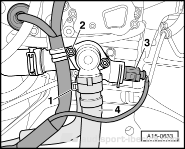

eltermoloco Publicado 22 de Junio del 2010 Autor Denunciar Publicado 22 de Junio del 2010 hola tolo me puedes decir si sabes donde esta el sensor de temperatura motor en un a4 1900tdi 130cv no lo cubico y en audi me dicen que necesitan la ref supongo que estara en el bloque pero me dicen que hay dos un termostato y una sonda de temperatura de liquido de refrigeracion cual seria tiene pinta de la sonda ¿se puede limpiar o algo? gracias de nuevo tolo Responder

Tolo Publicado 22 de Junio del 2010 Denunciar Publicado 22 de Junio del 2010 Esta por la zona 4. La pieza 3 exactamente: Responder
eltermoloco Publicado 22 de Junio del 2010 Autor Denunciar Publicado 22 de Junio del 2010 gracias de nuevo tolo eres un maquina mañana la voy a comprar por la mañana haber si pudiera ser eso por que estoy desesperado ya no se que mas mirar,un saludo ya te dire algo gracias tolo Responder
Tolo Publicado 22 de Junio del 2010 Denunciar Publicado 22 de Junio del 2010 Si es verde y el conector tiene 4 polos es posible que sea este 059 919 501 A Responder
eltermoloco Publicado 22 de Junio del 2010 Autor Denunciar Publicado 22 de Junio del 2010 Si es verde y el conector tiene 4 polos es posible que sea este 059 919 501 A mañana nada mas dejar a mis peques al cole la localizo por el dibujo la desmonto por el tema que me la den igual y bajo a por ella de nuevo gracias tolo Responder
