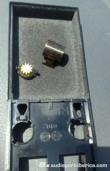

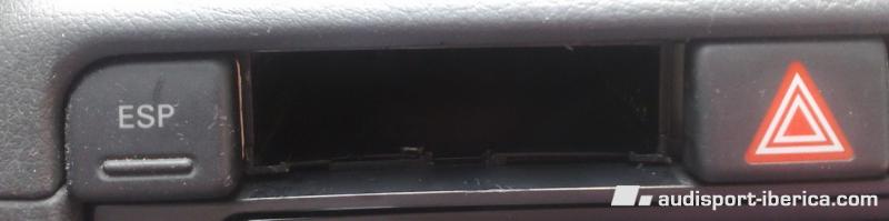

homerchus Publicado 23 de Junio del 2010 Denunciar Publicado 23 de Junio del 2010 Pues eso, que al abrir el tarjetero no lo frené un poco y salió disparado, y ahora no soy capaz de colocarlo en su sitio. Os dejo una foto del lugar donde va (por si hay dudas) y otra del tarjetero sacado y la pieza que ha salido con el, a ver si alguien sabe como va. Gracias!!! Responder
homerchus Publicado 23 de Junio del 2010 Autor Denunciar Publicado 23 de Junio del 2010 Ups!! segunda foto del tarjetero... Responder

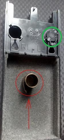

homerchus Publicado 23 de Junio del 2010 Autor Denunciar Publicado 23 de Junio del 2010 (editado) La pieza que está en el circulo verde la puse yo ahí porque creí que era su sitio, pero no se si va ahí o no, se había quedado suelta por ahí y la metí en el agujero para que no molestara... :crying_anim: La del círculo rojo no tengo ni idea de como va colocada. Editado 23 de Junio del 2010 por homerchus Responder
Gober4 Publicado 24 de Junio del 2010 Denunciar Publicado 24 de Junio del 2010 pues no tengo ni idea..... pregunta a alguien que tenga el ELSA porque en el ETKA creo que no viene nada, voy a echarle un ojo pero me da que vendrá el despiece nada más Responder
homerchus Publicado 24 de Junio del 2010 Autor Denunciar Publicado 24 de Junio del 2010 (editado) Gracias Gober4, aunque no tengo ni idea de lo que es el ELSA y el ETKA... :ranting2: Os dejo otra foto en la que viene la otra pieza, o sea, tal y como me quedó cuando se salió de su sitio. Gracias. Editado 24 de Junio del 2010 por homerchus Responder
Gober4 Publicado 24 de Junio del 2010 Denunciar Publicado 24 de Junio del 2010 vale, ya se la funcion de la pieza metalica....la solucion no la se... pero se q la chapita es la que hace que salga el tarjetero y me figuro que lo otro es para que salga despacio.... pero no lo se seguro.... y me temo que tendrás que desmontar medio mueble :ranting2: Responder
homerchus Publicado 24 de Junio del 2010 Autor Denunciar Publicado 24 de Junio del 2010 Si, eso es lo que me imaginaba, supongo que esa pieza bien colocada va totalmente estirada y cuando pulso el tarjetero se recoge y sale, pero la verdad es que sale como un tiro, la otra pieza no tengo ni idea de como va...a ver si alguien sabe algo, gracias Gober!! Responder

RJ32 Publicado 29 de Abril del 2011 Denunciar Publicado 29 de Abril del 2011 hola amigo voy a tratar de explicarte como va el montaje,no obstante cuando pueda, te pondre unas fotos de el tarjetero desmontado para que veas como va. 1- para volver a poner el tarjetero deberas desmontarlo entero, sino no lo puedes montar. 2-en las fotos que pones te falta una pieza cilindrica de plastico,que a lo mejor se ta ha caido por detras( sino encuentras esa pieza olvidate de ponerlo) 3-en la misma foto tuya te he pintado como seria mas o menos la pieza que te falta,esa pieza va dentro de esa especia de tira de muelle y va colocada donde te marco con la flecha. explicartelo a traves de aqui es bastante complicado,a ver si tengo tiempo y le hecho una fotillos al tarjetero desmontado. saludossssss Responder
homerchus Publicado 3 de Mayo del 2011 Autor Denunciar Publicado 3 de Mayo del 2011 Gracias rj32, he seguido tu brico y todo perfecto!!! gracias de nuevo!!! :thumbsup: Responder
