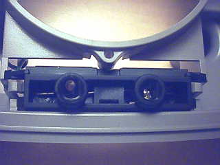

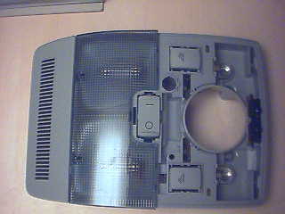

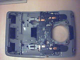

Wok Publicado 15 de Febrero del 2005 Denunciar Publicado 15 de Febrero del 2005 Una foto de la pieza: Responder
Wok Publicado 15 de Febrero del 2005 Denunciar Publicado 15 de Febrero del 2005 Y la última, con el detalle de los leds: Responder

GpRs Publicado 16 de Febrero del 2005 Denunciar Publicado 16 de Febrero del 2005 Wok: ¿ya lo has montado? Sino es asi, cuando lo hagas comprueba la parte trasera de ambos y mira a ver que diferencias tienen, porque pienso que se podrian montar las luces de lectura en el plafon normal solo cableando y poniendo el casquillo y la bombilla. En cuanto a la plaquita de leds ¿lleva algun codigo? porque si es asi tambien se podria pedir por separado. Por favor si puedes poner alguna foto mas grande se podra ver mejor el cableado que lleva. Gracias Responder
Wok Publicado 16 de Febrero del 2005 Denunciar Publicado 16 de Febrero del 2005 (editado) GpRs, el problema reside en que ni los pulsadores ni los casquillos de las luces de lectura aparecen como pieza suelta. Forma parte del kit completo. El resto, tanto los leds rojos, como las bombillas si. Pero poco podrás hacer sin el conjunto completo. Por ejemplo, si compraras los leds rojos ( ref. 8E0 919 063 A ) y el embellecedor para lámpara de lectura ( ref. 8E0 947 133 / xxx , con xxx € {9NQ,8C1,6PS} según expliqué el otro día ), te van a quedar los orificios de los pulsadores sin cubrir. Y si sólo compras los leds rojos, deberás hacer por tu cuenta los orificios para los leds ( ref. del embellecedor sin luces de lectura por si estropeas la pieza original, 8P0 947 133 / xxx , con xxx € {9NQ,8C1,6PS} ) Así que, en mi humilde opinión, es mejor tirar por la calle del medio y comprar el kit entero. ( 86,87€ + IVA me costó a mí ) Editado 16 de Febrero del 2005 por Wok Responder
GpRs Publicado 17 de Febrero del 2005 Denunciar Publicado 17 de Febrero del 2005 (editado) GpRs,el problema reside en que ni los pulsadores ni los casquillos de las luces de lectura aparecen como pieza suelta. Forma parte del kit completo. El resto, tanto los leds rojos, como las bombillas si. Pero poco podrás hacer sin el conjunto completo. Por ejemplo, si compraras los leds rojos ( ref. 8E0 919 063 A ) y el embellecedor para lámpara de lectura ( ref. 8E0 947 133 / xxx , con xxx € {9NQ,8C1,6PS} según expliqué el otro día ), te van a quedar los orificios de los pulsadores sin cubrir. Y si sólo compras los leds rojos, deberás hacer por tu cuenta los orificios para los leds ( ref. del embellecedor sin luces de lectura por si estropeas la pieza original, 8P0 947 133 / xxx , con xxx € {9NQ,8C1,6PS} ) Así que, en mi humilde opinión, es mejor tirar por la calle del medio y comprar el kit entero. ( 86,87€ + IVA me costó a mí ) Viendo mas detenidamente las fotos, parece que todas la luces y botones van intregradas en la misma plaquita negra ¿esta placa tiene referencia? si es asi ,si que se podria cambiar esa placa y aprovechar el viejo plafon. Por favor mira a ver que diiferencia hay entre ambas placas. Editado 17 de Febrero del 2005 por GpRs Responder

Wok Publicado 17 de Febrero del 2005 Denunciar Publicado 17 de Febrero del 2005 Viendo mas detenidamente las fotos, parece que todas la luces y botones van intregradas en la misma plaquita negra ¿esta placa tiene referencia? si es asi ,si que se podria cambiar esa placa y aprovechar el viejo plafon. Por favor mira a ver que diiferencia hay entre ambas placas. Por lo visto, me expreso bastante mal... esta plaquita negra que tu dices no tiene referencia; no se vende como pieza suelta. Si quieres las lueces de lectura y los leds, no tienes otra opción que comprar todo el kit. Y ya no pongo otra vez las referencias porque están bien claritas ( creo yo ) en los mensajes anteriores de este hilo. Responder
