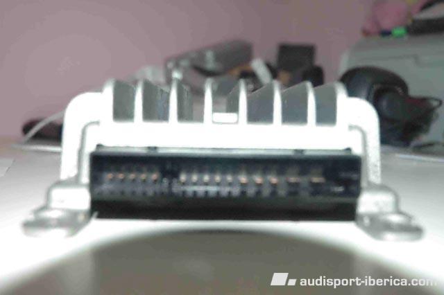

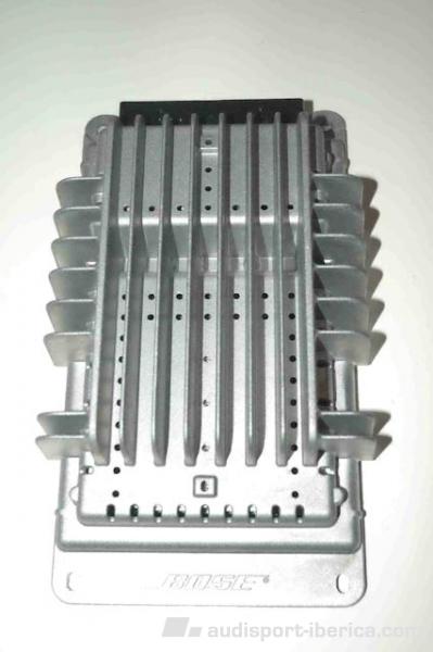

isidrogm Publicado 28 de Junio del 2010 Denunciar Publicado 28 de Junio del 2010 hombre yo los (8 € + IVA) x 6 rejillas lo veo bastante caro, teniendo en cuenta que suenan igual que las otras... Buenas, una manera rápida de saber si llevas Bose o no es mirar si llevas el amplificador BOSE en el maletero dado que, por lo que tengo entendido y me confirmaron, no es posible acoplar dicho amplificador a ningún otro equipo que no sea BOSE. Yo tengo uno puesto en venta y es difícil de sacar por ser uan pieza tan concreta :-( Suerte !! Responder
AIRIS Publicado 28 de Junio del 2010 Autor Denunciar Publicado 28 de Junio del 2010 hombre yo los (8 € + IVA) x 6 rejillas lo veo bastante caro, teniendo en cuenta que suenan igual que las otras... Buenas, una manera rápida de saber si llevas Bose o no es mirar si llevas el amplificador BOSE en el maletero dado que, por lo que tengo entendido y me confirmaron, no es posible acoplar dicho amplificador a ningún otro equipo que no sea BOSE. Yo tengo uno puesto en venta y es difícil de sacar por ser uan pieza tan concreta :-( Suerte !! pero como se si llevo el amplificador en la maleta? el subwoofer si porque suena y esta en el lado izquierdo, pero como se si llevo eel amplificador? Responder
isidrogm Publicado 28 de Junio del 2010 Denunciar Publicado 28 de Junio del 2010 hombre yo los (8 € + IVA) x 6 rejillas lo veo bastante caro, teniendo en cuenta que suenan igual que las otras... Buenas, una manera rápida de saber si llevas Bose o no es mirar si llevas el amplificador BOSE en el maletero dado que, por lo que tengo entendido y me confirmaron, no es posible acoplar dicho amplificador a ningún otro equipo que no sea BOSE. Yo tengo uno puesto en venta y es difícil de sacar por ser uan pieza tan concreta :-( Suerte !! pero como se si llevo el amplificador en la maleta? el subwoofer si porque suena y esta en el lado izquierdo, pero como se si llevo eel amplificador? Yo llevo el ampli encima del subwoofer; tengo un amplificador a la venta ... mira a ver si llevas uno igual o parecido ... aunque supongo que llevando el subwoofer bose ... todo será Bose, pero no te lo puedo asegurar al 100% porque no he llegado a preguntarlo. Cuando miré de cambiar el amplificador me comentaron que todo el cableado era específico Bose por lo que entiendo que Sí lo llevas al llevar el subwoofer. miro de localizar alguna foto del ampli y te la subo. Ahí te paso un par de fotos ... una de cómo es y otra de las conexiones que tiene. Responder
