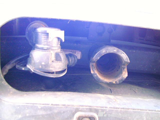

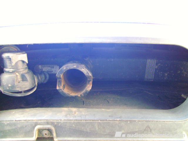

El tema es que el otro dia levantamos el coche y no estaba la bola, solo estaba la conexion electrica y un pieza circular hueca por dentro y con una especie endidura para se supone que sujetar la bola.
Alguno me podria mandar fotos de como esta oculta la bola y como baja y con que mecanismo.
Gracias de antemano.
Sacanos mejor tu unas fotos y nos pones que es lo que llevas, mañana intentaré sacar unas fotos del mío para que veas como lo llevo yo, que es original de la casa...!!!!

Ok, mañana le hago unas fotos para que las podais ver y me deis vuestra opinion.
Buenas tardes.

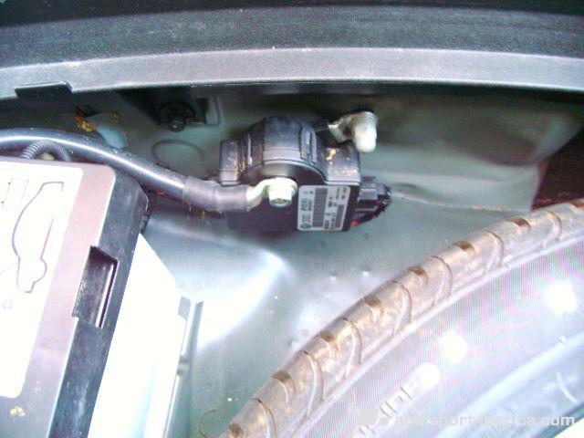

Estas son las fotos de la zona donde deberia ir o estar la famosa bola pero como podeis ver no esta, he mirado para ver si tiene algun dispositivo para bajar la bola pero tampoco he encontrado nada, lo unico que he vista es una cosa pegada a la bateria pero supongo que no tendra nada que ver.
