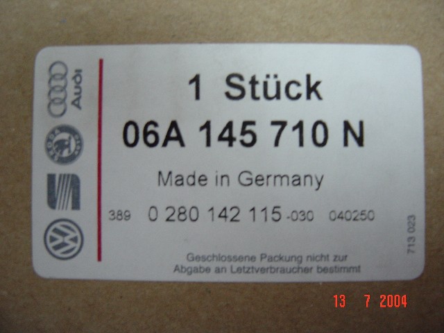

TTquattro Publicado 5 de Noviembre del 2004 Denunciar Publicado 5 de Noviembre del 2004 Hola, la referencia de la válula de descarga DV última versión actualizada no es esa, efectivamente no estais hablando de la misma válvula. Es esta: Responder
jeTT Publicado 5 de Noviembre del 2004 Denunciar Publicado 5 de Noviembre del 2004 Ademas, la instalacion de una N75J no siempre es beneficioso. Recomiendo hacer unas lanzadas con el Vag y mirar tanto la curva de par como la del Duty Cycle para comprobar q la N75J este trabajando correctamente. Responder
TTquattro Publicado 5 de Noviembre del 2004 Denunciar Publicado 5 de Noviembre del 2004 100% de acuerdo con JeTT, unas lanzadas antes y después son necesarias. En mi caso la N75J fue altamente beneficiosa, ¿eh JeTT ?! Saludos Responder
jeTT Publicado 5 de Noviembre del 2004 Denunciar Publicado 5 de Noviembre del 2004 otia si !!! fue muy beneficiosa!!! :o No veas lo q cambio el coche!!!Y como tira el muy" cab...n" estando todo original!!! Responder
elgino Publicado 5 de Noviembre del 2004 Denunciar Publicado 5 de Noviembre del 2004 Ok , gracias. Esperare primero hacer unas lanzadas con el Vag . :o Gracias- Responder
