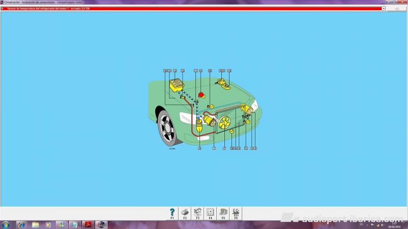

ato4 Publicado 27 de Junio del 2010 Autor Denunciar Publicado 27 de Junio del 2010 ato4 dijo: el vag com me da los siguientes errores: 18080 - Coolant Fan Control 1: Open or Short to Ground P1672 - 35-00 - - Readiness: 0 0 X X X y este , que creo q es el culpable de que no me funcione el aire: Address 08: Auto HVAC Labels: 8E0-820-043.lbl Part No: 8E0 820 043 Component: A4 Klimaautomat 0712 Coding: 00000 Shop #: WSC 63351 1 Fault Found: 01274 - Air Flow Flap Positioning Motor (V71) 41-10 - Blocked or No Voltage - Intermittent alguna ayuda para saber que tengo que cambiar a mi a4 b6 1.9tdi. gracias por la ayuda segun el autodata esta la pieza que esta mal (el punto rojo), donde está en mi coche????????????????????? gracias por vuestra ayuda Responder

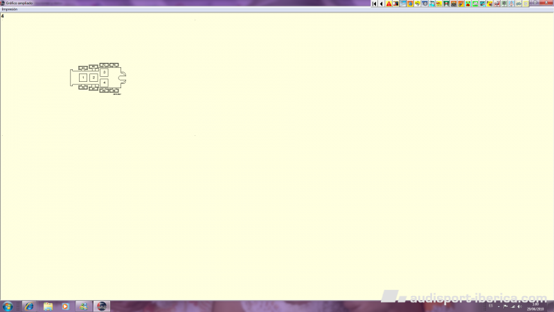

ato4 Publicado 28 de Junio del 2010 Autor Denunciar Publicado 28 de Junio del 2010 (editado) Albersline dijo: ato4 dijo: el vag com me da los siguientes errores: 18080 - Coolant Fan Control 1: Open or Short to Ground P1672 - 35-00 - - Readiness: 0 0 X X X y este , que creo q es el culpable de que no me funcione el aire: Address 08: Auto HVAC Labels: 8E0-820-043.lbl Part No: 8E0 820 043 Component: A4 Klimaautomat 0712 Coding: 00000 Shop #: WSC 63351 1 Fault Found: 01274 - Air Flow Flap Positioning Motor (V71) 41-10 - Blocked or No Voltage - Intermittent alguna ayuda para saber que tengo que cambiar a mi a4 b6 1.9tdi. gracias por la ayuda Sólo te puedo decir que el fallo 01274 es el típico de la trampilla de ventilación exterior se te ha quedado bloqueada, es un fallo de un servo, (se le incrusta grasa o polvo y da fallo por que se bloquea) Hay un post que te explica como solucionar ese problema. Mirate este ENLACE y te saco de dudas. mil gracias, algo solucionaré, respecto al otro fallo, sabrias decirme donde estan los fusibles estos, no los de la tapa lateral del lado del conductor, sino estos: Editado 28 de Junio del 2010 por ato4 Responder

Albersline Publicado 29 de Junio del 2010 Denunciar Publicado 29 de Junio del 2010 ato4 dijo: Albersline dijo: ato4 dijo: el vag com me da los siguientes errores: 18080 - Coolant Fan Control 1: Open or Short to Ground P1672 - 35-00 - - Readiness: 0 0 X X X y este , que creo q es el culpable de que no me funcione el aire: Address 08: Auto HVAC Labels: 8E0-820-043.lbl Part No: 8E0 820 043 Component: A4 Klimaautomat 0712 Coding: 00000 Shop #: WSC 63351 1 Fault Found: 01274 - Air Flow Flap Positioning Motor (V71) 41-10 - Blocked or No Voltage - Intermittent alguna ayuda para saber que tengo que cambiar a mi a4 b6 1.9tdi. gracias por la ayuda Sólo te puedo decir que el fallo 01274 es el típico de la trampilla de ventilación exterior se te ha quedado bloqueada, es un fallo de un servo, (se le incrusta grasa o polvo y da fallo por que se bloquea) Hay un post que te explica como solucionar ese problema. Mirate este ENLACE y te saco de dudas. <_< mil gracias, algo solucionaré, respecto al otro fallo, sabrias decirme donde estan los fusibles estos, no los de la tapa lateral del lado del conductor, sino estos: En un Audi TT que tenía anteriormente, estaban en la tapa de la batería en el motor, pero en este no se donde pueden estar. ¿Podría ser que estuviesen debajo de los fusibles laterales del coche? (los del interior) Responder
ato4 Publicado 30 de Junio del 2010 Autor Denunciar Publicado 30 de Junio del 2010 gracias a migo, los he encontrado y estan bien, no se que puede ser. saludos Responder
