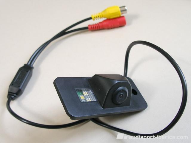

CHUCHITO Publicado 27 de Junio del 2010 Denunciar Publicado 27 de Junio del 2010 Esta es la cámara, y eso de que el micro conector pasa por el interior del espárrago, es imposible, tuve que cortar el cable en el interior. luego cortar lo que le sobraba al espárrago y luego volver a pasar el cable y soldarlo. Aqui ya está colocada. Y aqui vista de mas cerca. Responder

TourisT Publicado 28 de Junio del 2010 Denunciar Publicado 28 de Junio del 2010 yo tengo una cámara, pero la que sustituye a una de las luces del portamatrículas (incluye led para la luz) la compré en ebay (hay que especificarles si es PAL o NTSC) la he probado conectada a la entrada aux del sintonizador de TV del rns-d y perfecta, incluso con sus lineas guia y todo el problema es que no se como desmontar el revestimiento del maletero sin romper algo (llevo cortinilla) y luego me tocaría pasar los cables,.... y encima con la duda de si usaré esa entrada al final para un sintonizador TDT (la otra ya es para los DVD de los reposacabezas) con lo cual todo el trabajo sería en valde así que ahí esta, muerta de risa... Responder

TourisT Publicado 29 de Junio del 2010 Denunciar Publicado 29 de Junio del 2010 el link no lo tengo ya, fué hace unos meses con el envío creo que salió por unos 45€ el problema es que primero me la mandaron NTSC y tuve que enviarla y me mandaron la PAL así que cuidado encajar encaja perfecta en la luz de matrícula de los C5 el lío es pasar los cables... Responder
