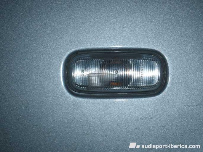

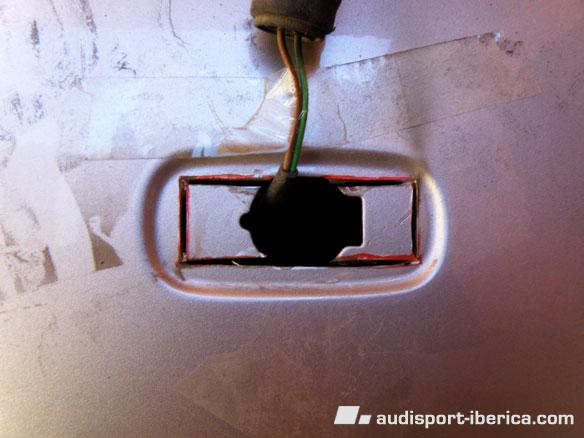

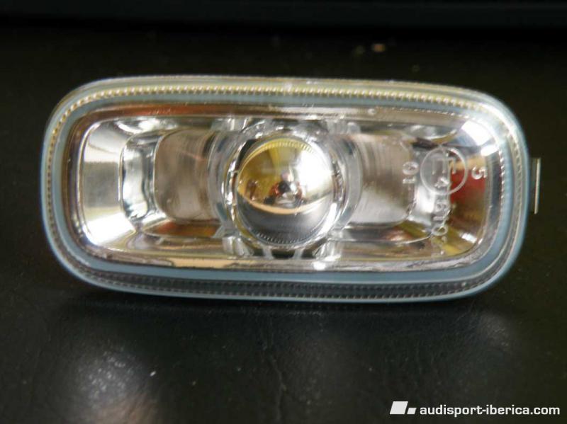

jesdela Publicado 28 de Junio del 2010 Denunciar Publicado 28 de Junio del 2010 Quiero cambiar los intermitentes laterales del modelo del 99 al del 01. Lo que pasa es que el hueco que tiene uno y otro son distintos y me gustarias saber como es el hueco que tiene el modelo con el restiting del 2001 y si alguin me podria poner alguna foto de como es el hueco para hacerle con la dremell y las medicas que tiene. Muchas gracias. Este es el que tengo Este es su alojamiento. Este es el nuevo que quiero poner Gracias. Responder

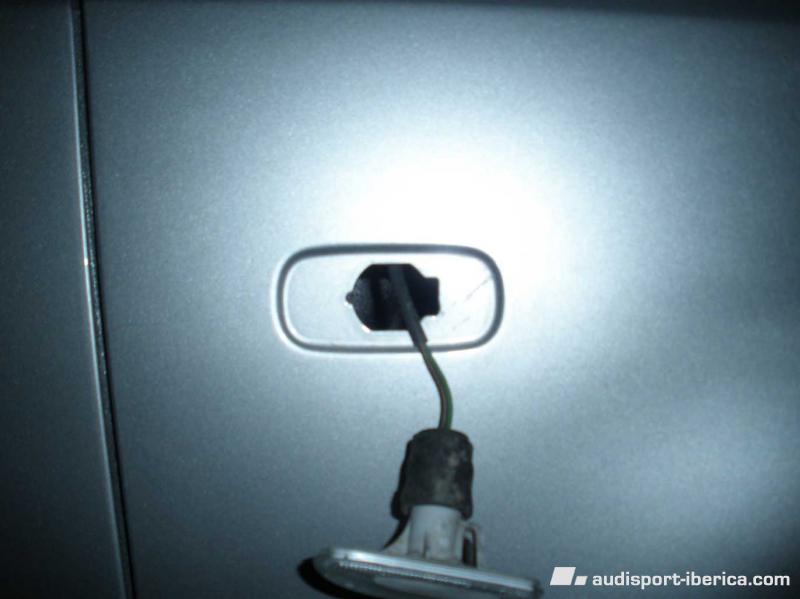

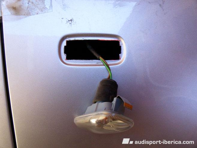

jesdela Publicado 12 de Julio del 2010 Autor Denunciar Publicado 12 de Julio del 2010 Ya he puesto los intermitentes. (Eso si la colaboraccóin ha brillado por su ausencia). las medidas son 2cm X 4,8 cm en los extremos (tener cuidado de no pasasros, es mejor ir probando poco a poco. El rectangulo lo hice con la dremel y los rebajes laterales lo termine con una lima. Responder

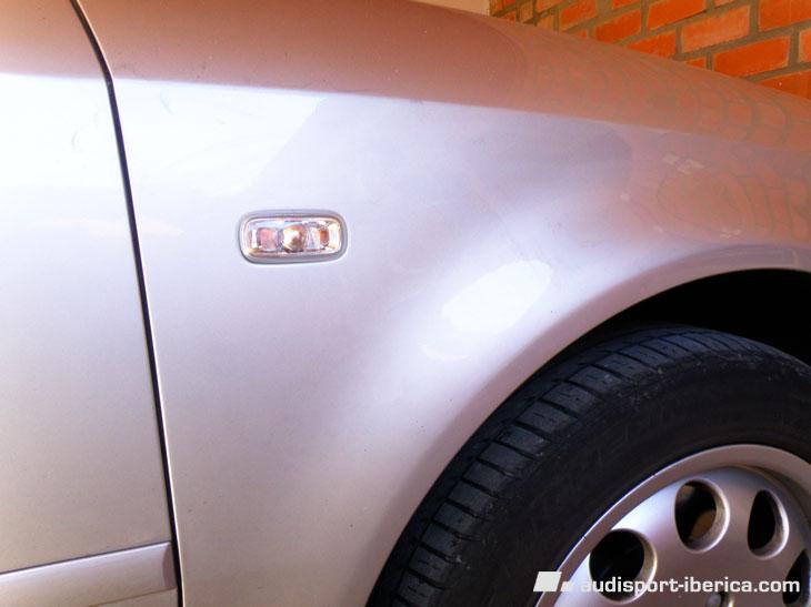

jesdela Publicado 12 de Julio del 2010 Autor Denunciar Publicado 12 de Julio del 2010 Resultado final Esto es todo Responder
a34323 Publicado 12 de Julio del 2010 Denunciar Publicado 12 de Julio del 2010 Enhorabuena Jesdela!! Me encantan como quedan en el coche!! Que precio tienen esos nuevos pilotitos? Responder
TRACKER_A6 Publicado 12 de Julio del 2010 Denunciar Publicado 12 de Julio del 2010 enhorabuena jesdela, acabo de ver el post por primera vez hoy, si lo llego a saber te lo hubiera medido en un momento. un brico estupendo, un saludo Responder
toni9192 Publicado 13 de Julio del 2010 Denunciar Publicado 13 de Julio del 2010 Pues amiguete enhorabuena por el brico, yo tengo el restyling y no habia visto el post, si no te hubiese mandado una fotillo... Esta muy bonito, que lo disfrutes.. S2 Responder
jesdela Publicado 13 de Julio del 2010 Autor Denunciar Publicado 13 de Julio del 2010 Enhorabuena Jesdela!! Me encantan como quedan en el coche!! Que precio tienen esos nuevos pilotitos? Son unos 7E cada uno les compre en una tienda de recambios, de la marca DEPO, Esa marca venden pilotos traseros 45E y focos delanteros, de estos no he preguntado el precio. Responder
