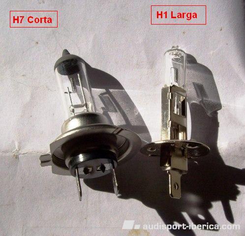

anuevo34 Publicado 30 de Junio del 2010 Denunciar Publicado 30 de Junio del 2010 Yo llevo halógenos y acabo de cambiar una bombilla. Para alumbrado de cruce (corta en foco exterior) la bombilla es H7 de 55 w. Para alumbrado de carretera (larga en foco interior) una H1 de 55 w. Responder
anuevo34 Publicado 30 de Junio del 2010 Denunciar Publicado 30 de Junio del 2010 Y unas fotos que tengo recién sacadas del horno....... Responder
