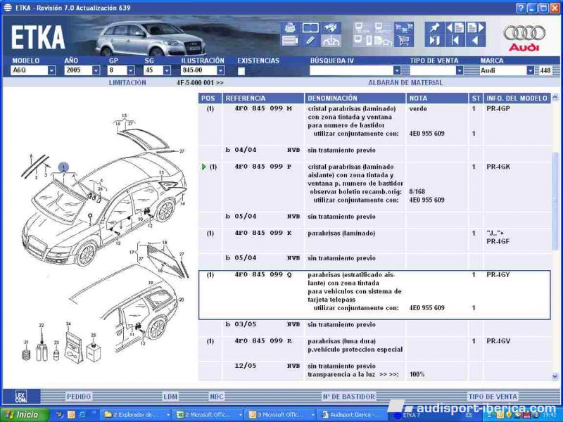

garcle Publicado 1 de Julio del 2010 Denunciar Publicado 1 de Julio del 2010 ver si puedo poner un poquito de luz en el asunto que yo tuve que romper la de mi coche para instalar la que indico en la foto no habia forma de que funcionara con la luna que tenia. Responder

barrapunto Publicado 6 de Julio del 2010 Denunciar Publicado 6 de Julio del 2010 Efectivamente en la zona oscurecida es la que funciona, yo lo llevo a la derecha del retrovisor interior y sin problemas. Aunque el coche aun no tiene dos años, uso el Via-T desde 2005 y aun tiene pila... lo utilizo a diario por la mañana y por la tarde, y chico, en 5 años aun sigue con pila... saludos! Responder
Jose Tortola Publicado 6 de Julio del 2010 Denunciar Publicado 6 de Julio del 2010 Yo también uso el Via-T desde el 2005 (incluso te diría que puede que desde el 2004...) y aún tiene pila. Lo he puesto siempre detrás del espejo retrovisor, en la zona "oscurecida" que va ahí, que es precisamente una zona sin recubrimiento atérmico para permitir la instalación y correcto funcionamiento de disopisitivos de éste estilo. Saludos. Responder
