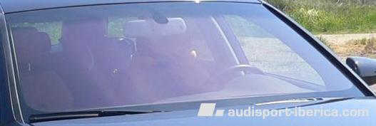

Johny01 Publicado 16 de Julio del 2010 Denunciar Publicado 16 de Julio del 2010 Siento decirte que yo tuve el mismo problema que tu y con una luna con cristales atermicos de esos moraditos no va ningun viaT. En mi caso lo solucione cuando tube un impacto en la luna de 5 centimetros de diametro y tuve que cambiarla. Hable con el mecanico de turno y le pedi que la luna fuera igual solo que con la ventana para telepeaje. Esta luna es igual que la anteior pero tiene en el lado derecho del espejo una ventana redondeada donde no tiene la capa protectora que impide que funcionen GPS o telepeajes. Para apreciar se ve claramente porque es una especie de redondel, esta no tiene puntos negros ni nada. Os dejo una foto Responder
Johny01 Publicado 16 de Julio del 2010 Denunciar Publicado 16 de Julio del 2010 Os dejo otra foto Responder
Turbin Publicado 19 de Julio del 2010 Autor Denunciar Publicado 19 de Julio del 2010 bueno, pues nada, os confirmo que no, no hay manera, tal como dice johny01, debo tener la misma luna que lleva él, pero en mi caso es que no es ni la original, me he fijado y es guardián express, es decir en algún momento se cambio. Lo he solucionado colocando el telepeaje en el cristal del techo, allí lo coge perfectamente, cuando voy a pasar, lo coloco allí y paso sin problemas, de momento tendré que usarlo así. Saludos. Responder
