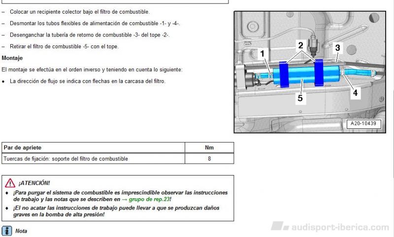

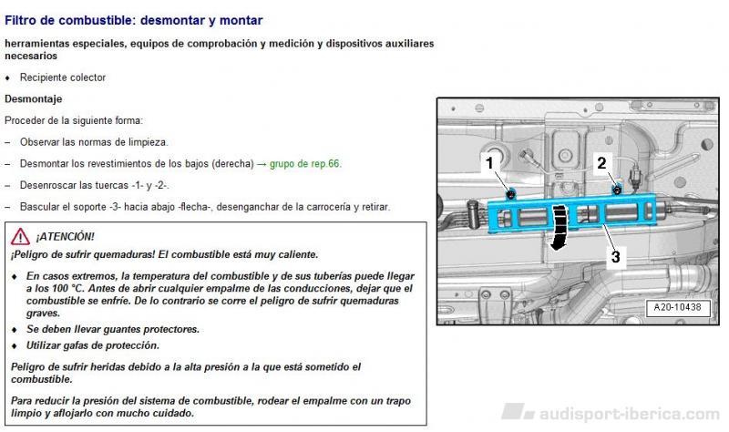

genesis Publicado 1 de Julio del 2010 Denunciar Publicado 1 de Julio del 2010 En el mío(3.0 tdi)esta justo debajo de la tapa embellecedora del motor,en el centro del motor...muy accesible Responder
penzoil Publicado 1 de Julio del 2010 Denunciar Publicado 1 de Julio del 2010 Pues esta debajo del coche.... Responder
penzoil Publicado 1 de Julio del 2010 Denunciar Publicado 1 de Julio del 2010 De todos modos creo que hasta los 90 mil no se cambia ¿no? Responder
amtom Publicado 1 de Julio del 2010 Autor Denunciar Publicado 1 de Julio del 2010 se cambia a los 60 mil uf esto es mu complicao pa cambiarlo uno mixmo Responder
David_A_4 Publicado 1 de Julio del 2010 Denunciar Publicado 1 de Julio del 2010 nos puedes poner las imagenes de como desmontar el revestimiento de los bajos - Grupo de rep 66 y como es para purgar el sistema de combustible - Grupo de rep.23 gracias. Responder
vwgolf Publicado 1 de Julio del 2010 Denunciar Publicado 1 de Julio del 2010 (editado) nos puedes poner las imagenes de como desmontar el revestimiento de los bajos - Grupo de rep 66 y como es para purgar el sistema de combustible - Grupo de rep.23gracias. El revestimiento de los bajos irá puesto con unos tornillos, supongo que será fácil quitarlo, suelen ir este tipo de filtros debajo de la zona de los asientos delanteros. Para purgar el sistema de combustible al ser el filtro metálico estanco lo único que puedes hacer antes de montarlo como se hace por ejemplo en los BMW Serie 3 que llevan el mismo filtro metálico es echar un poco de gasoil limpio antes de montarlo por la entrada del mismo, verás una flecha que indica la misma, con esto humedeces el filtrante y te costará menos arrancar por presencia de aire en el combustible. También te aconsejo que una vez montado no arranques directamente, da el contacto varias veces y aguanta unos segundos con él puesto para que la bomba de combustible llene el circuito y también el filtro, de esta forma el circuito coge presión y te será más fácil arrancar tu coche porque si te coge aire el circuito de alimentación para arrancar el coche te va a costar bastante. Un saludo. :cry1: Editado 1 de Julio del 2010 por vwgolf Responder

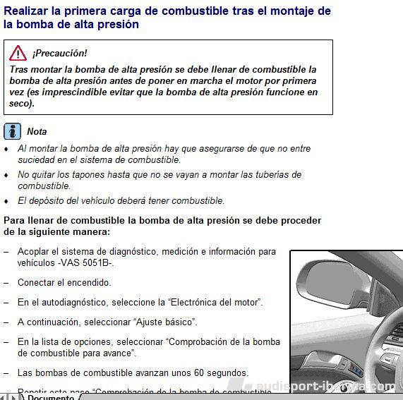

penzoil Publicado 1 de Julio del 2010 Denunciar Publicado 1 de Julio del 2010 Os pongo aqui lo que dice "elsa" en el "Grupo de rep. 23" Reglas de limpieza e instrucciones cuando se trabaje en el sistema de combustible Para evitar que la bomba de alta presión de combustible funcione en seco y conseguir un rápido arranque del motor tras el cambio de piezas, es imprescindible tener en cuenta estos puntos: t Si se desmontan o sustituyen piezas/componentes del equipo de combustible entre el depósito y la bomba de alta presión de combustible, para purgar el sistema de combustible se debe comprobar “el ajuste básico de la bomba de prealimentación de combustible”. t Si se desmonta o sustituye la bomba de combustible suplementaria, el conducto de combustible (entre el depósito y la bomba de alta presión de combustible) o el filtro de combustible, se debe llevar a cabo el ajuste básico “Comprobación de la bomba de combustible para preelevación”‘1 vez’ antes de arrancar el motor por primera vez. t Si se desmonta o sustituye una bomba de alta presión de combustible, se debe comprobar “el ajuste básico de la bomba de prealimentación de combustible ”‘3 veces’antes de arrancar el motor por primera vez. l Antes de trabajar con el sistema de inyección deben limpiarse la zona donde se vaya a trabajar y las herramientas. l Limpiar a fondo los empalmes y sus alrededores antes de abrirlos. l En los trabajos de desmontaje, taponar inmediatamente todos los empalmes abiertos con caperuzas de protección limpias y adecuadas. l Válido para todos los componentes: Retirar la caperuza de protección justo antes de montarlos. Los componentes desmontados deben conservarse en bolsas de plástico nuevas que se puedan cerrar (si todavía se conservan, en los embalajes originales de las piezas nuevas). l Comprobar visualmente los inyectores y los lugares donde se montan antes de colocarlos (verificar que no estén dañados ni obturados). Asegurarse de que la cavidad del inyector esté limpia. En caso necesario, limpiar la cavidad del inyector con un trapo limpio sin dañarla (¡no utilizar herramientas auxiliares con aristas agudas!). l Si los conductos de alta presión no se sustituyen, se deben marcar los conductos de alta presión al desmontarlos. Las tuberías de alta presión deben volver a montarse exclusivamente en el mismo lugar (cilindro). l Cuando se cambie un inyector se deberán sustituir los siguientes componentes y juntas o anillos toroidales: “arandela de cobre”“anillo toroidal de la cavidad del inyector”“anillo toroidal de retorno del inyector” l Cuando se cambie un inyector se deberán sustituir los siguientes componentes y juntas o anillos toroidales: “mordaza de sujeción”“arandela de cobre”“anillo toroidal de la cavidad del inyector”“anillo toroidal del retorno del inyector”. l Para los inyectores deben utilizarse siempre retenes de cobre nuevos. Antes de realizar el montaje, verificar todos los anillos toroidales nuevos en lo relativo a daños. Los anillos toroidales se deben montar húmedos (aceite de montaje o aceite para motor limpio). Utilizar el mandril de montaje para montar el “anillo toroidal del retorno del inyector”. l No dañar el inyector al desmontar el retén de cobre usado. l Ajustar las tuberías de alta presión sin tensiones. Apretar todos los empalmes primero con la fuerza de la mano y a continuación al par de apriete correspondiente. l Las tuberías de alta presión no deben doblarse nunca posteriormente. l Utilizar herramientas únicamente para apretar y aflojar tuberías en todo el sistema de alta presión. El resto de procesos de montaje y desmontaje debe realizarse a mano y sin medios auxiliares. l Encajar las tuberías de retorno en los inyectores a mano y desde arriba hasta escuchar que hayan encastrado en cada inyector (no empujar hacia dentro el perno desbloqueador). Presionar a continuación el perno de desbloqueo hacia abajo. Comprobar que las tuberías de retorno asienten bien y queden estancas tirando de las mismas hacia arriba con la mano (presión de retorno del combustible: 8-10 bares hasta la válvula de mantenimiento de la presión). l Todas las abrazaderas para cables que se suelten o corten al desmontar, deberán colocarse de nuevo en el mismo lugar al realizar el montaje. l Con el sistema de combustible abierto: en la medida de lo posible, evitar trabajar con aire comprimido. Procurar no mover el vehículo. l Además hay que asegurarse de que no caiga gasóleo sobre los tubos flexibles del líquido refrigerante. En caso necesario se deben limpiar inmediatamente los tubos flexibles. Los tubos flexibles corroídos se deben sustituir. Y sigue... Responder
penzoil Publicado 1 de Julio del 2010 Denunciar Publicado 1 de Julio del 2010 O sea que a partir de aqui, a investigar con el vag com. Ya tenemos faena! Saludos! Responder
