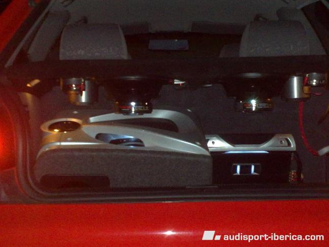

avis-hardstyler centralero Publicado 5 de Julio del 2010 Denunciar Publicado 5 de Julio del 2010 yo de momento tengo esto atras Responder
