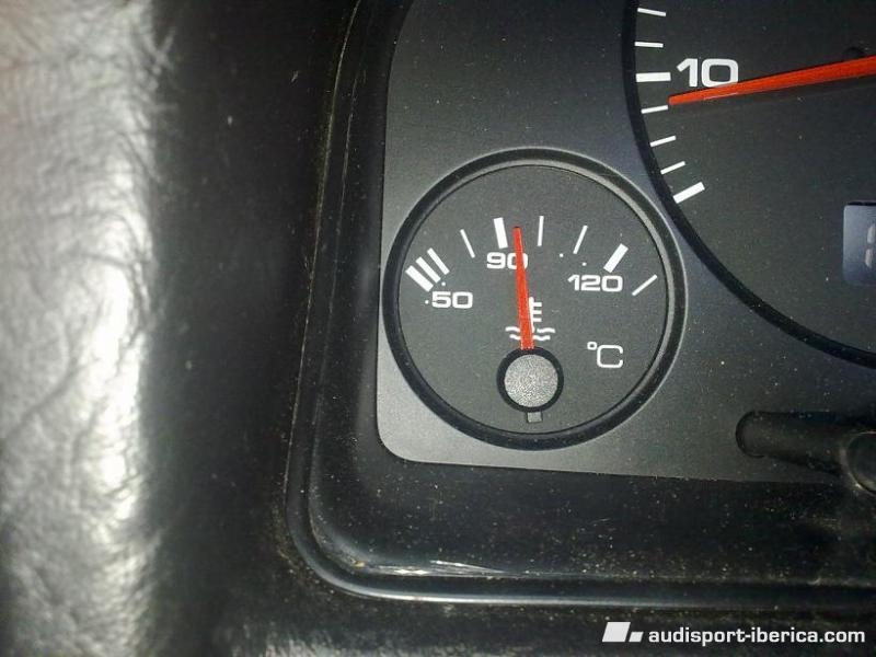

valenciaga Publicado 9 de Julio del 2010 Denunciar Publicado 9 de Julio del 2010 Buenas a todos: Tras un finde calentito (debido a la temperatura del agua del radiador), hice una limpieza de los radiadores y ni os podeis imagina la cantidad de m**** que tenian... también le cambie el termocontacto, aunque posteriormente me di cuenta de que habia tirado 18€ a la basura ya que el termocontacto funcionaba perfectamente. EL PROBLEMA: Tras darle mil vueltas y dudar de los contacto del rele, del termocontacto, del bobinado del ventilador, el radiador y creo que hasta de la existencia de mi mismo, resulto que el problema estaba en el contacto del ventilados que estaba colocado al revés (y vete tu a saber desde cuando...) y por eso nunca entraba la 1ªmarcha del ventilador dando lugar a un calentamiento hasta los 91-102º (tarado del termocontacto) que salta la 2º velocidad, que giraba al revés de su sentido natural. Enseñanza, también los alemanes fallan en la fabricación de contactos alguna vez... Por ultimo quería preguntaros donde os salta a vosotros la 1ª velocidad del electro ventilador por que a mi me salta cunado llega al 1er punto, entre 105 y 110º mas o menos, de todos modos os dejo una foto. ¿Esto es normal? Un saludo! P.D. El calentamiento se hizo manteniendo el coche a relenti hasta que saltaba. mira de aqui no te deveria de subir la temperatura del agua. Responder
