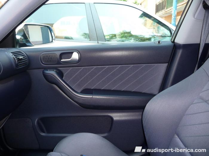

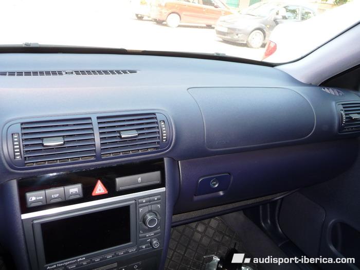

Freestylero Publicado 1 de Julio del 2010 Denunciar Publicado 1 de Julio del 2010 (editado) Tras 8 años con el coche y mas enamorado q elprimer dia hace unos dias aunq lo suelo tener limpio vi q mis plasticos interiores q sond e color azul marino les faltaba vida estaban apagados de color vamso q del sol y demas factores aunq los llevo limpios estava el color apagado asi q me decidid por aplicar tras su limpieza un acondicionador d eplasticos q ademas lleva filtros UV q vendran muy bien para el verano el resultado en fotillos decir q me gusta mucho el coche renovado vuelta a la intensidad de color foto del salpicadero q ya con los años no pareceia azul marino si no gris, vuelve a vivir,jeje Editado 1 de Julio del 2010 por Freestylero Responder
Freestylero Publicado 1 de Julio del 2010 Autor Denunciar Publicado 1 de Julio del 2010 foto del otro lado del salpicadero y guantera Responder
Freestylero Publicado 1 de Julio del 2010 Autor Denunciar Publicado 1 de Julio del 2010 y ahora una foto de como queda la puerta y el montante inferior B vamso q no es excusa q porq el coche tenga años tenga q estar en mal estado de apariencia a mi me encanta q los q se monten piensen jod** si esta nuevo a mimar al pequeñin Responder
