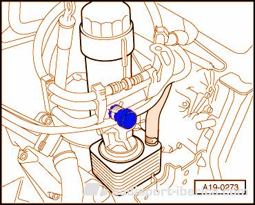

Tineo Publicado 1 de Julio del 2010 Denunciar Publicado 1 de Julio del 2010 (editado) he visto otros 1.9 tdi 130 longitudinales y a algunos de ellos aparece esta pieza (pintada de azul) mas o menos manchada por una fuga de (creo) aceite.... y digo aceite porque los dos tubos superiores son los de alimentacion-retorno de gasoil ¿o no?? :ranting2: No le di importancia hasta ahora pero esta yendo a mas: esta justo encima del enfriador de aceite y cuando cae una gota esparce que mete miedo . Intentare limpiar la zona para descartar fisura en algun tubo etc. pero creo que va a ser el "chisme este" sujetado por una abrazadera. ¿para que es ese chisme? lo he tocado y es blando como una perita. Supongo que tenga un poro. ahh! estoy algo espeso y no he sido capaz de localizarla en el etka. Un sugus para el que me de la referencia para el motor AWX, jeje Editado 1 de Julio del 2010 por Tineo Responder
Tolo Publicado 1 de Julio del 2010 Denunciar Publicado 1 de Julio del 2010 No será esto: 078133335A PD: Si gano que sea de piña. Responder

Tolo Publicado 6 de Julio del 2010 Denunciar Publicado 6 de Julio del 2010 ¿Y si cambias la junta del tubo? ya vi en etka que hay despiece. te refieres a la parte que hace de macho ¿es complicado cambiarla? Un clip y una tórica sino estoy confundido. Responder
tuane Publicado 1 de Agosto del 2010 Denunciar Publicado 1 de Agosto del 2010 El tubo al que os referís es este? http://i286.photobucket.com/albums/ll88/el...pg?t=1280649407 http://i286.photobucket.com/albums/ll88/el...pg?t=1280649421 Hay despiece de la junta tórica?, a ver si me podeis pasar la ref. que a mi también me estaba manchando abajo. Aunque lo que más me asusta es las movidas que estais contando del aceite en el intercooler y tal. Según me dijo mi mecánico, ha visto algunos tdi que tras acabarseles la garantía y dejar de llevarlos a la concesión, que el tubo ese, lo llevaban sellado con una especie de pasta, pues debe ser algo común que empiecen a resudar aceite por cicha junta. A ver si me podeis pasar la ref. de la tórica de goma y contarme algo de si esto es normal que me estais metiendo el miedo en el cuerpo. Un saludo. Responder
Tineo Publicado 1 de Agosto del 2010 Autor Denunciar Publicado 1 de Agosto del 2010 El tubo al que os referís es este? http://i286.photobucket.com/albums/ll88/el...pg?t=1280649407 http://i286.photobucket.com/albums/ll88/el...pg?t=1280649421 Hay despiece de la junta tórica?, a ver si me podeis pasar la ref. que a mi también me estaba manchando abajo. ... Si, hablamos del mismo tubo. ahi lleva un anillo junta en el interior: 3C0 145 117 F (unos cuatro euros). Lo que rezuma por ahi viene de los gases aceitosos del intercooler que se condensan en el tubo y acaban saliendo por ahi si no esta bien sellado, y es "normal" que suden un poco, tampoco es sintoma de averia. en mi caso manchaba bastante ya q el turbo era el de origen con muuchos kms. Acabo de colocar uno de intercambio, y el silvido que tenia venia de las juntas de montaje del turbo. Veremos ahora si necesito cambiar esa junta o no es necesario. Responder
