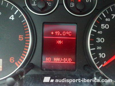

AIRIS Publicado 2 de Julio del 2010 Denunciar Publicado 2 de Julio del 2010 El tema es que hoy me instalaron la rns-e, y me pasa lo siguiente, por un lado al apagarla y apagar el coche se queda como un ventilador funcionando en el RNS-E y no se si esto es normal, por otra para tengo un dvd grabado y me lo leyo, actualizo el software y cuando pongo el navegador algun destino no me aparece nada, sale el mapa y me habla pero no se mueve el triangulito ni nada, y por ultimo en el FIS me sale lo de la foto que puse a continuacion, y la informacion de la radio y del mp3 no aparece en el fis, que tengo que hacer para solucionarlo? espero vuestras respuestas¡¡¡ Responder
charber Publicado 2 de Julio del 2010 Denunciar Publicado 2 de Julio del 2010 el ventilador se queda un ratito funcionando, luego se apaga solo, a mi me mosqueaba al principio tambien, pero tranquilo que se apaga.... lo del dvd puede ser o que esté mal grabada la copia , aunque si te indica la posición en la que estás es que te carga los mapas asi q no estoy seguro que pueda ser eso, prueba con otra copia a ver si se soluciona o con uno original para salir de dudas... o mira la recepción de satelites por si acaso... y lo de la información del fis, puedes cambiarlo dandole al boton de la maneta derecha, ahora tendrás 4 opciones, ordenador 1, ordenador 2, navi y menu del fis. salu2 Responder

AIRIS Publicado 2 de Julio del 2010 Autor Denunciar Publicado 2 de Julio del 2010 Es normal, te pasa a ti y a todos Entonces es normal que se quede el ventilador encendido al apagar el coche y a veces hace ruido como de que la lente sigue funcionando? y lo de que tengas el coche apagado, lo abras para subirte y se encienda el ventilador del navegador y haga ruido la lente tambien es normal? por ultimo no se que me pasa con la informacion del fis, que me pone siempre off road, la informacion de la musica no aparece y ademas al navegador no va, me aparecen los mapas, mi posicion pero me pongo a andar y la flechita se queda estatica, no se mueve. ayudadme¡¡¡ Responder
rlaurent Publicado 4 de Julio del 2010 Denunciar Publicado 4 de Julio del 2010 NO NAV-DVD = No te pilla el DVD de navegacion que le has puesto. Mira cuantos satelites te detecta, porque con menos de 3 no funciona bien y no se situa. Responder
xavi10 Publicado 4 de Julio del 2010 Denunciar Publicado 4 de Julio del 2010 no es mi subforo habitual, pero has metido el vagcom para decirle que ahora llevas el rns-e??? Supongo que en el 8P sera igual que en el A4 pero, si no le dices que lo llevas instalado a la UCE el coche no lo reconoce. Se ha de cambiar un 1 por un 2 te lo miro y te cuento. saludos Responder
xavi10 Publicado 4 de Julio del 2010 Denunciar Publicado 4 de Julio del 2010 listo. Lo prometido es deuda. Para que te funcionen los pictogramas en el FIS al instalar un RNS E , te saldra al darle al menu del FIS en la 3º pulsacion. Tienes que entrar con el VAGCOM en el mogulo 17 -> Canal 62 Tienes que cambiar el 17 que te aparece por 21 para Navegacion. Si llevaras telefonia original tambien tienes que poner un 23 Channel 062: CAN-Databus Infotainment (Installation List) +00001 = Radio (Optional) +00002 = Telephone (Optional) +00004 = Navigation (Optional) +00008 = Telematics (Optional) +00016 = Intrument Cluster (Standard - only coded with 2nd Component) Todo esto es para un A4, pero seguro no variara mucho. Entra en el canal 62 del modulo 17 y a aver que opciones te da. Espero haberte servido de ayuda. saludos Responder
