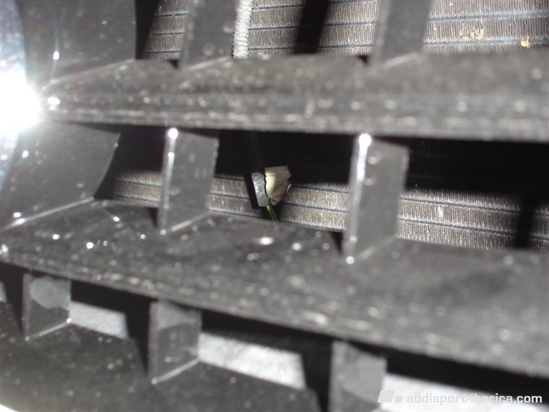

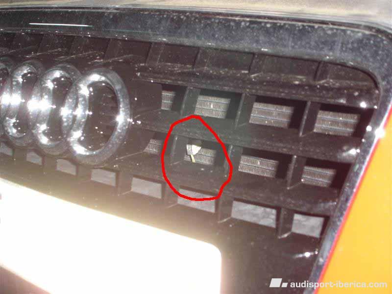

Tass Publicado 2 de Julio del 2010 Denunciar Publicado 2 de Julio del 2010 Hola compis, echadle un vistazo a las fotos y decidme por favor si vuestros coches tienen tambien el cable que se ve suelto delante del radiador. De frente del coche no se ve porque pilla justo tras los aros de Audi. Es que me acaban de cambiar la parrilla y no se si eso se quedó mal o si es asi. El coche es un 2.0 tdi. Responder
Finikito Publicado 2 de Julio del 2010 Denunciar Publicado 2 de Julio del 2010 Hola compis, echadle un vistazo a las fotos y decidme por favor si vuestros coches tienen tambien el cable que se ve suelto delante del radiador. De frente del coche no se ve porque pilla justo tras los aros de Audi. Es que me acaban de cambiar la parrilla y no se si eso se quedó mal o si es asi. El coche es un 2.0 tdi. Compañero creo es una sonda de temperatura pero no te lo puedo confirmar, en cuanto vea el morro te lo confirmo pero vamos me suena que otro forero pregunto lo mismo. Responder
vwgolf Publicado 2 de Julio del 2010 Denunciar Publicado 2 de Julio del 2010 Hola compis, echadle un vistazo a las fotos y decidme por favor si vuestros coches tienen tambien el cable que se ve suelto delante del radiador. De frente del coche no se ve porque pilla justo tras los aros de Audi. Es que me acaban de cambiar la parrilla y no se si eso se quedó mal o si es asi. El coche es un 2.0 tdi. Compañero creo es una sonda de temperatura pero no te lo puedo confirmar, en cuanto vea el morro te lo confirmo pero vamos me suena que otro forero pregunto lo mismo. Ese cable va al conector de la sonda de temperatura exterior. Un saludo. Responder
Tass Publicado 2 de Julio del 2010 Autor Denunciar Publicado 2 de Julio del 2010 Hola compis, echadle un vistazo a las fotos y decidme por favor si vuestros coches tienen tambien el cable que se ve suelto delante del radiador. De frente del coche no se ve porque pilla justo tras los aros de Audi. Es que me acaban de cambiar la parrilla y no se si eso se quedó mal o si es asi. El coche es un 2.0 tdi. Compañero creo es una sonda de temperatura pero no te lo puedo confirmar, en cuanto vea el morro te lo confirmo pero vamos me suena que otro forero pregunto lo mismo. Ese cable va al conector de la sonda de temperatura exterior. Un saludo. Si, eso por la pinta que tiene el final del cable me lo imaginaba, pero lo que queria saber es si esta en su sitio (colgando) o si tiene que ir sujeto fuera de la vista o encima del radiador, ¿vosotros lo teneis tambien asi colgando? Responder
Nes37 Publicado 3 de Julio del 2010 Denunciar Publicado 3 de Julio del 2010 Efectivamente debe ser el cable del sensor de temperatura. En el mío por lo menos no se ve, seguro que se puede colocar y disimular de forma que no se vea como sucede en tu caso. Saludos :ranting2: Responder
paul2008 Publicado 3 de Julio del 2010 Denunciar Publicado 3 de Julio del 2010 Si quitas el plástico que está arriba de la parrilla (abriendo el capó) podrás ver cual es el problema. Sin poder confirmarlo al 100% tiene toda la pinta de ser el cable del sensor de temperatura exterior. Cuando me cambiaron la parrila me lo dejaron suelto y sin el cacharrito de plástico que vale para tenerlo sujeto. Me toco pasar por recambios, comprar el "cacharriro" y arreglarlo yo. Tarde 1 minuto, cosa que los de Audi seguro que se hubiesen tirado 5 horas mínimo..... Saludos!!! Responder
Tass Publicado 3 de Julio del 2010 Autor Denunciar Publicado 3 de Julio del 2010 Si quitas el plástico que está arriba de la parrilla (abriendo el capó) podrás ver cual es el problema. Sin poder confirmarlo al 100% tiene toda la pinta de ser el cable del sensor de temperatura exterior. Cuando me cambiaron la parrila me lo dejaron suelto y sin el cacharrito de plástico que vale para tenerlo sujeto. Me toco pasar por recambios, comprar el "cacharriro" y arreglarlo yo. Tarde 1 minuto, cosa que los de Audi seguro que se hubiesen tirado 5 horas mínimo..... Saludos!!! Bueno pues luego lo mirare, yo creo que si que trae la presilla para engancharlo y que esta colgada, y si no intentare hacerle algun invento, ¿donde tiene que ir? ¿invisible pero delante, encima o detras del radiador? Responder
Nes37 Publicado 3 de Julio del 2010 Denunciar Publicado 3 de Julio del 2010 Yo creo que tiene que ir justo detrás de la parrilla. Por comentarios de compañeros coincide, más o menos, detrás de uno de los aros de la marca. Saludos Responder
Tass Publicado 3 de Julio del 2010 Autor Denunciar Publicado 3 de Julio del 2010 Yo creo que tiene que ir justo detrás de la parrilla. Por comentarios de compañeros coincide, más o menos, detrás de uno de los aros de la marca. Saludos O sea, que donde esta pero enganchada a los aros por detras, lo dicho, cuando venga mi mujer esta noche me pongo con ello a ver si puedo solucionarlo. Gracias a todos. Responder
paul2008 Publicado 4 de Julio del 2010 Denunciar Publicado 4 de Julio del 2010 La "presilla" que sujeta el sensor va justo detrás de los aros de la parrilla. Responder
