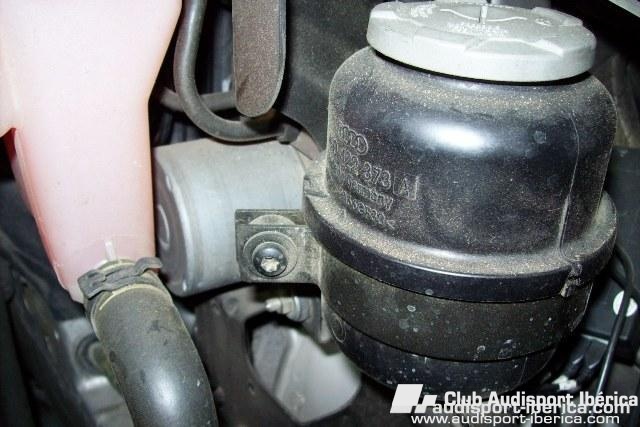

NANDOS Publicado 22 de Febrero del 2013 Denunciar Publicado 22 de Febrero del 2013 Buenas, retomando un poco este tema perdido, hoy he conseguido cambiar la bombilla de posición del lado de conductor, una pequeñita de 5w de color azul como la de la foto. Lo primero, intente quitar la tapa, cosa facil pero quedo enganchado en una de sus partes y no salia (enganche de abajo de la izquierda visto de frente), única solución, soltar el tornillo del soporte del bote del líquido de la dirección (creo recordar que T30). Pongo foto sacada de otro foro, y retirar el bote empujándolo para abajo y un lado. Después de ésto y tras una hora, si digo una hora, en la que tocaba la pieza de plástico donde va la bombilla y no era capaz de agarrar con los dedos, consegui sacar el soporte doblando un poco la abrazadera del bote del liquido de la dirección. No se puede quitar el soporte porque va soldado. Después de casi otra media hora para encagar el jodido soporte de plástico con la bombilla, consegui montarlo todo no sin sufrir para poner el tornillo de sujeción del bote del líquido de dirección, con caida de llave para abajo y recuperación con iman. Pues nada: Precio bombilla: 2 euros más o menos en un paquete de dos. Tiempo: dos horas, si dos horas. Daños: Manos despellejadas como una cebolla. Estoy escribiendo esto y todavía me duelen. No las tengo pequeñas precisamente. Sustos: Varios, no entra el soporte con la bombilla, se me cae una arandela metálica gruesa del tornillo del bote de la dirección, se me cae la punta de destornillador. Consejos: Intentar que no se funda, cosa imposible. Poner algo debajo para que si se cae algo como a mí, no haya que quitar el cubre motor para recuperar. Meter cámara fotos para sacar una y ver el soporte de la bombilla o usar espejo. Hacerlo en sitio con buena luz. Caja de cerveza y silla para ir poco a poco tomando algo y descansando, acabé con la espalda jodida. Ropa que no raye, ya que al final acabas tumbado encima de la aleta. Si conoceís algún mecánico del barrio que se lleve bien que os lo haga y no os cobre sobre 60 euros como en la casa. Bueno, voy a comer que todavía no lo he echo desde las 14:30 horas. P.D. el del lado del copiloto es facil quitando filtro de aire. El que diga que es facil que me diga donde le llevo el coche para la próxima. Un saludo. Responder

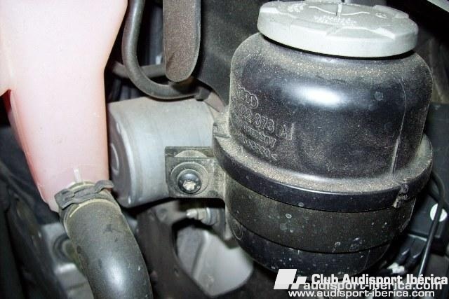

bulis Publicado 22 de Febrero del 2013 Denunciar Publicado 22 de Febrero del 2013 Buenas, retomando un poco este tema perdido, hoy he conseguido cambiar la bombilla de posición del lado de conductor, una pequeñita de 5w de color azul como la de la foto. Lo primero, intente quitar la tapa, cosa facil pero quedo enganchado en una de sus partes y no salia (enganche de abajo de la izquierda visto de frente), única solución, soltar el tornillo del soporte del bote del líquido de la dirección (creo recordar que T30). Pongo foto sacada de otro foro, y retirar el bote empujándolo para abajo y un lado. Después de ésto y tras una hora, si digo una hora, en la que tocaba la pieza de plástico donde va la bombilla y no era capaz de agarrar con los dedos, consegui sacar el soporte doblando un poco la abrazadera del bote del liquido de la dirección. No se puede quitar el soporte porque va soldado. Después de casi otra media hora para encagar el jodido soporte de plástico con la bombilla, consegui montarlo todo no sin sufrir para poner el tornillo de sujeción del bote del líquido de dirección, con caida de llave para abajo y recuperación con iman. Pues nada: Precio bombilla: 2 euros más o menos en un paquete de dos. Tiempo: dos horas, si dos horas. Daños: Manos despellejadas como una cebolla. Estoy escribiendo esto y todavía me duelen. No las tengo pequeñas precisamente. Sustos: Varios, no entra el soporte con la bombilla, se me cae una arandela metálica gruesa del tornillo del bote de la dirección, se me cae la punta de destornillador. Consejos: Intentar que no se funda, cosa imposible. Poner algo debajo para que si se cae algo como a mí, no haya que quitar el cubre motor para recuperar. Meter cámara fotos para sacar una y ver el soporte de la bombilla o usar espejo. Hacerlo en sitio con buena luz. Caja de cerveza y silla para ir poco a poco tomando algo y descansando, acabé con la espalda jodida. Ropa que no raye, ya que al final acabas tumbado encima de la aleta. Si conoceís algún mecánico del barrio que se lleve bien que os lo haga y no os cobre sobre 60 euros como en la casa. Bueno, voy a comer que todavía no lo he echo desde las 14:30 horas. P.D. el del lado del copiloto es facil quitando filtro de aire. El que diga que es facil que me diga donde le llevo el coche para la próxima. Un saludo. Jajaja Muy buena tu explicación, NANDOS... Lo tendré en cuenta ya que yo soy poco manitas... Responder

Brosi Publicado 13 de Marzo del 2013 Denunciar Publicado 13 de Marzo del 2013 Yo hice ese mismo cambio la semana pasada, en mi caso en un 3.0 para lo cual en un lado hay que sacar el filtro del aire completo, una vez sacado no es nada complicado. Por el otro con soltar el bote del liquido de la dirección y doblar el soporte hacía abajo ya tienes acceso al faro para cambiar las bombillas, que en el caso del Xenón es algo más fácil que el resto al estar más accesibles. En mi caso cambié a la vez los proyectores junto con las bombillas, por lo que no te puedo hacer una comparativa directa del cambio de 4300 por 6000. Lo que si tengo claro es que con los proyectores nuevos y las 6000 he ganado muuuucho. Responder
