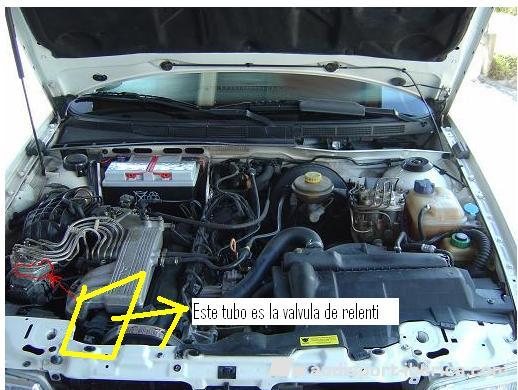

Rickycoupe Publicado 3 de Julio del 2010 Denunciar Publicado 3 de Julio del 2010 (editado) Buenas: La valvula de relenti, al menos en el 2.3E se encuentra alojada en el lugar donde indica la foto. Hay varias formas de limpiarla, aunque yo lo unico que hice fue limpiarla y untarla de aceite. De todos modos a mi me paso lo mismo que a ti, y el problema venia de otro sitio, el problema era de microcontacto del relenti que se encuentra alojado en la parte inferior del acelerador. (solo puedes verla si quitas la bateria y miras debajo con el reflejo de un espejo). P.D. Lo que ocurre es qeu en este foro no son bien-venidos aquellos que aparecen haciendo una pregunta y no se presentan... Editado 3 de Julio del 2010 por Rickycoupe Responder

Rayu Publicado 4 de Julio del 2010 Autor Denunciar Publicado 4 de Julio del 2010 Buenas: La valvula de relenti, al menos en el 2.3E se encuentra alojada en el lugar donde indica la foto. Hay varias formas de limpiarla, aunque yo lo unico que hice fue limpiarla y untarla de aceite. De todos modos a mi me paso lo mismo que a ti, y el problema venia de otro sitio, el problema era de microcontacto del relenti que se encuentra alojado en la parte inferior del acelerador. (solo puedes verla si quitas la bateria y miras debajo con el reflejo de un espejo). P.D. Lo que ocurre es qeu en este foro no son bien-venidos aquellos que aparecen haciendo una pregunta y no se presentan... Ricky, ya me presente en su dia tio......asi que por eso no creo que sea. jeje. Por cierto, mi motor es muy parecido al tuyo creo, asi que haber si con el dibujo que me has mandado doy con ello. Tengo que ponerme y buscar con paciencia. Gracias!! Responder

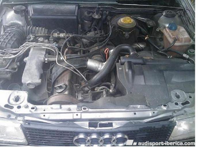

Rayu Publicado 4 de Julio del 2010 Autor Denunciar Publicado 4 de Julio del 2010 MIrar os pongo una foto de mi motor, para que me digais exactamente donde esta la valvula, ya que quiero limpiarla mañana que tengo libre.......haber si alguno me lo puede indicar o aconsejarme por favor. Porque yo no tengo ni idea de donde esta la admision ni la valvula .....siento ser tan cortito, pero es que este coche nunca le he tocado....todo es empezar, pero quiero hacerlo con cabeza. Decirme donde esta, y os hago un brico. S2, y gracias!! Responder
