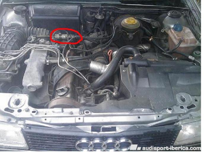

aunque si fuera de valvula de ralenti te seria inestable incluso se llegaria a calar (lo mas normal) que ser puede ser, pero echa un ojo a alguna posible toma de aire en admision (manguitos o tubos rotos..etc)
MUchas gracias Seresmi, por identificarme donde se aloja la dichosa vlavula, esta misma tarde me pongo con ella y reviso los tubos, para ver si hay alguno rejado, como bien dice Morgan, asi que gracias a ti tambien Morgan.

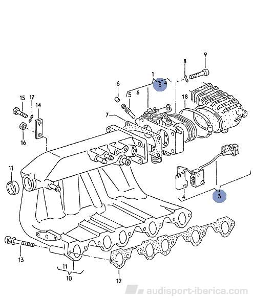

Pues al parecer la distribucion del motor del 2.2 y 2.3 es bastante distinta. Como ya te dije yo tambien empece como tu a darle mil vueltas a los tubos y a la valvula del relenti y la culpa era del microcontacto que te mencione en el mensaje anterior.
De todos modos tengo unos videos por ahi en algun disco de donde estaba situado dicho microcontacto y de la ñapa que me hizo mi padre para colocar ese mismo micro en un lugar mucho mas accesible.
Suerte con ello!
P.D. Para comprobar el microcontacto lo unico que tienes que hacer medir la continuidad (pitido del polimetro) en el conector que va al acelerador (3pines), donde un pitido (creo recordar que el de los pines de los extremos) y el de relenti es el comun y el del centro.
Un saludo y suerte!

Ricky!! siento ser tan cateto tio.....pero para mi lo que me dices es como chino, jeje, porque eso de pines.......que si el pitido.....me pierdo tio. COmo no me lo indiques en la foto o me pases esos videos estoy mas perdido que un topo en un pajar! MIra haber si me puedes indicar por la foto, como nuestro compañero Seresmi, a traves del Paint, para localizar por donde mirar y buscar el fallo. Te lo agradeceria enormemente!! gracias al resto por la ayuda de verdad!
S2!!!
Podrias subir una foto de la zona del acelerador, es que en la foto que tienes no veo nas de donde esta el conector...
P.D. Aqui estamos para ayudar y no para reprochar!
Ricky, no reprocho nada tio, si lo has entendido asi disculpame!jeje, pero si es por lo que decia yo, era en plan coña lo de que no sabia donde estaba, pero sin reproches en serio. Por cierto, seresmi me a colgado una foto, para que podamos ver bien lo que dices, haber si me lo puedes señalar ahi......y miro lo que me dices. Un abrazo compañeros.

Debajo de las mariposas
Seresmi, donde esta ahi el microcontacto, para revisarlo.....es que no tengo mucha idea, y las mariposas que son?? el sitio donde va conectado el cable del acelerador o que? joe, que verde estoy en esto macho.....jejeje, haber si me puedes hacer un claro entre tanta oscuridad....que tengo el coche en medio del garge, para revisarlo, pero como nose que mirar......me vuelvo loco pa na! jeje. Espero vuestras contestaciones compañeros.
Gracias.
Ups!! lo mismo lo del microcontacto es eso que me has señalado con azul no? jeejej, joe que cortito soy tio.
