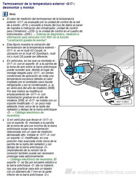

Guest Publicado 4 de Julio del 2010 Denunciar Publicado 4 de Julio del 2010 Buscando un poco sobre un cable suelto que tenia en el morro del coche (hice otro post al respecto) he encontrado algo que puede ser interesante, abro este post porque si no el otro seguro que no lo lee gente que pueda estar afectada. Esto es lo que dice el Elsa: Resumiendo, que en los A4 de 2008 la sonda va montada con un soporte (que a mi me perdieron en el taller y gracias a eso encontre esta información) detras de los aros de Audi en la parrilla, pero en dicha posición es posible que la lectura de temperatura se vea elevada por el calor que sale del ventilador y el condensador. Para solucionarlo a partir del 2009 se monta la sonda debajo de la barra antichoque con otro soporte, y hace falta prolongar el cable. Al final he conseguido dejarlo en una posicion similar, en lugar de prolongar el cable y comprar el soporte, he quitado las dos presillas que iban arriba del radiador con el cable y las he usado, una para agarrar el cable a media altura del radiador a un plastico a la derecha (mirando de frente) del radiador, con esto consigues que no se vea el cable desde fuera, si no te queda colgando en medio y se ve. Y con la otra presilla he enganchado el sensor usando la misma brida que trae y luego la presilla a la parte inferior y finita de la barra antigolpe (la que hay que taladrar segun el pdf) de esa forma queda fijado en la nueva posición, para ponerlo ahí no lo podeis ver porque queda debajo del todo de la barra, hay que hacerlo al tacto y es facilisimo. Como siempre, me olvide la camara para las fotos, pero si algun compi necesita un tutorial que lo diga y las hago. Saludos. Responder

Guest Publicado 5 de Julio del 2010 Denunciar Publicado 5 de Julio del 2010 No esta llamando a revision los coches, ya lo dice en el documento del Elsa que he puesto, solo si vas al conce en garantia y dices que te marca mal la temperatura te lo arreglan. Todos los coches a partir del 2010 lo llevan debajo de la barra antichoque que es donde lo he colocado yo ahora, es muy facil. Responder

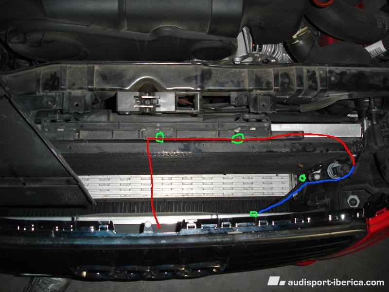

Guest Publicado 10 de Julio del 2010 Denunciar Publicado 10 de Julio del 2010 Aqui ves como va originalmente en los coches del 2008 (en rojo, el cable no esta porque ya lo he modificado, pero la linea roja es por donde iba), en azul ves por donde va el cable que acaba debajo de la barra antichoque, y en verde ves las dos presillas que originalmente ataban el cable a la parte de arriba del radiador, ahora usadas para engancharlo a un plastico a la derecha del radiador abajo y a la propia barra antichoque por debajo a su parte fina. Para esto hay que desplazar las presillas por el cable sin cortarlas, solo moviendolas a la posicion que nos interesa. Responder

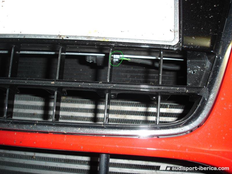

Guest Publicado 10 de Julio del 2010 Denunciar Publicado 10 de Julio del 2010 En esta foto y la siguiente ves en detalle donde enganchan las presillas para que el cable quede sujeto y oculto. Responder

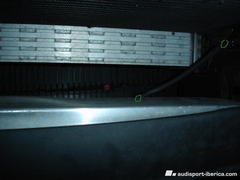

Guest Publicado 10 de Julio del 2010 Denunciar Publicado 10 de Julio del 2010 En esta última ves como queda visto desde fuera, va sujeto fuerte, una vez puesta la presilla no lo puedes mover hacia los lados y no debería caerse. La sonda no se ve desde fuera aqui a no ser que te tumbes delante del coche. ¡Saludos! Responder
