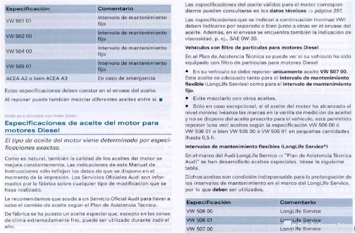

Blashford Publicado 19 de Agosto del 2011 Denunciar Publicado 19 de Agosto del 2011 Hola os pongo lo que dice el manual del A6...sobre los aceites y el DPF Responder

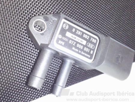

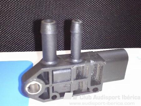

Blashford Publicado 20 de Agosto del 2011 Denunciar Publicado 20 de Agosto del 2011 (editado) Por cierto, ojito a todos ya que según me ha comentado el asesor de VW-Audi este famoso sensor G450 de presión diferencial del DPF se está cascando a marchas forzadas en los VW Passat, Tiguan y Golf TDI y de hecho ya tienen abierta una campaña para su sustitución gratuita. Sin embargo me ha dicho que sorprendentemente en Audi por ahora no tienen ninguna campaña de sustitución de la misma pieza, por lo que no tenían stock... Adjunto las fotos de la pieza en cuestión (Sensor de Presión Diferencial (G450), con las prisas, se me olvidó... Editado para: agradecer a los compañeros de los foros A4 / A5 que pusieron las fotos del sensor en cuestión.... Editado 20 de Agosto del 2011 por Blashford Responder

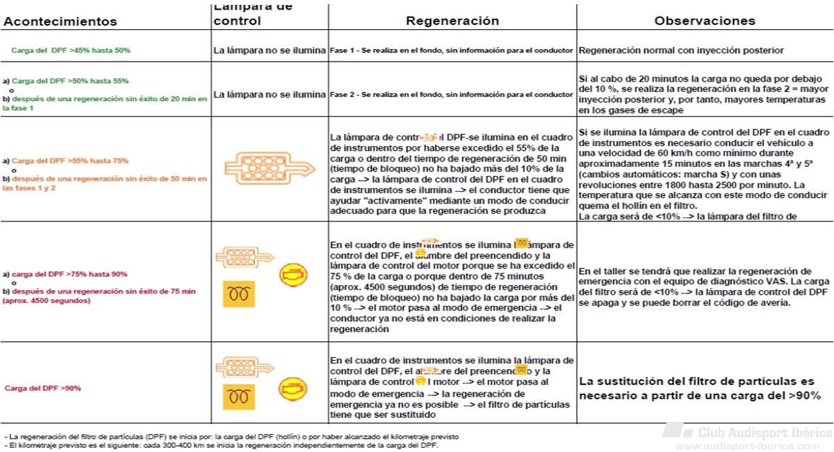

Blashford Publicado 20 de Agosto del 2011 Denunciar Publicado 20 de Agosto del 2011 Con este cuadro de averías explicativo del DPF (mejor, mucho mejor que en los manuales del A6): Ahora sí está completo... Responder
Sardinero Publicado 20 de Agosto del 2011 Autor Denunciar Publicado 20 de Agosto del 2011 Con este cuadro de averías explicativo del DPF (mejor, mucho mejor que en los manuales del A6): Ahora sí está completo... Hola de nuevo, Blashford, Este que has puesto es el cuadro de encendido de chivatos que te cité, pero que no podía encontrarlo. Ya nos dirás como acaba el asunto, que espero sea de la mejor manera posible. Un saludo, N.B. Ya que estamos, te voy a pedir un favor: Podrías explicarme - si te parece por MP - como subes al foro los enlaces? Seguro que para muchos es fácil de risa, pero para mí ..... Gracias! Responder
