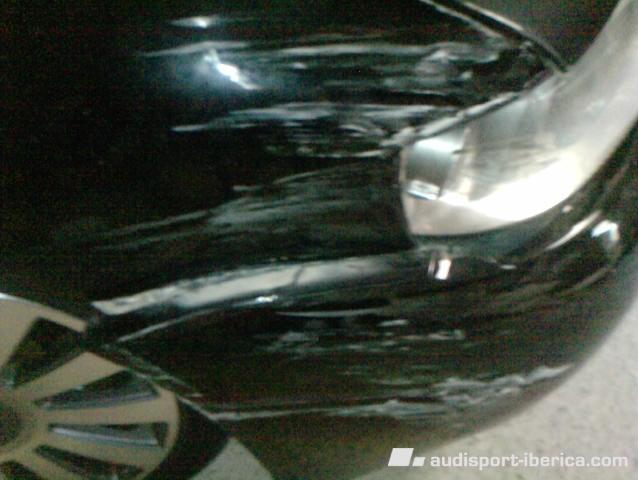

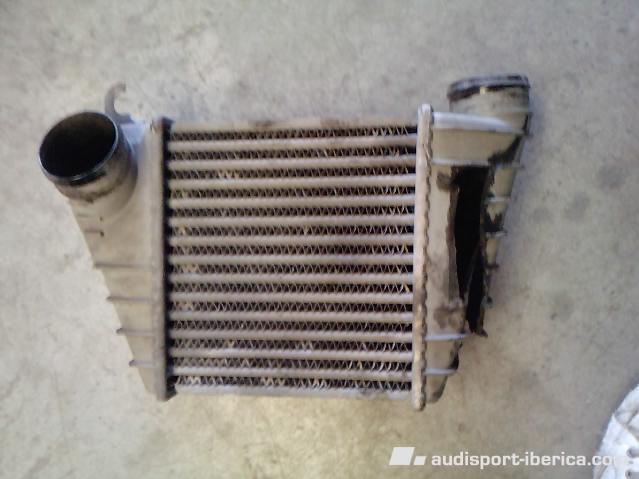

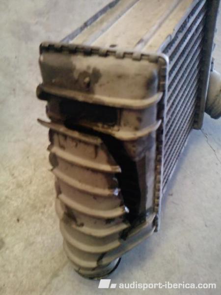

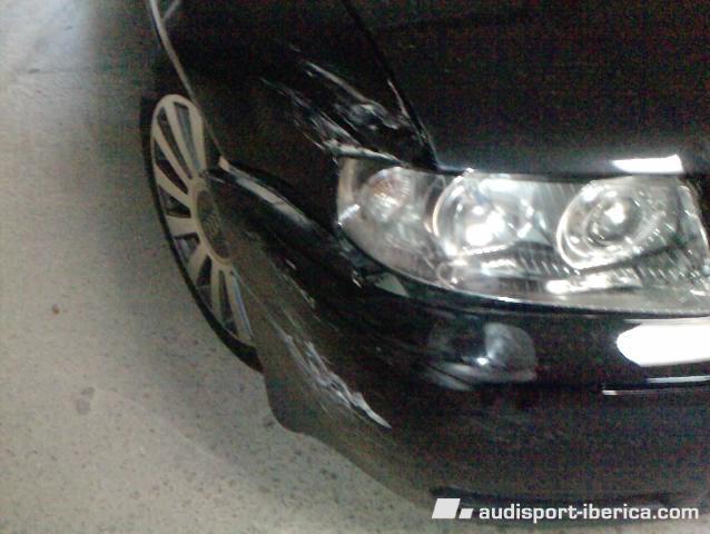

lukiA3 Publicado 5 de Julio del 2010 Autor Denunciar Publicado 5 de Julio del 2010 las fotos del desperfecto, para que veais como estaba el intercooler y la cahapa del coche. Responder
FlaT Publicado 5 de Julio del 2010 Denunciar Publicado 5 de Julio del 2010 Si quieres un kit de Xenon 6000K H1 tengo yo por aqui por casa uno que compre y nunca llege a montar ,esta nuevo a estrenar. Bueno , viendo fotos parece que no tienes tanto,espero que lo arregles poco a poco. Un salu2 :ranting2: PD: Yo deje el mio un poco peor , con chasis tocado asin que animo ! http://img408.imageshack.us/f/foto0360.jpg/ Responder
