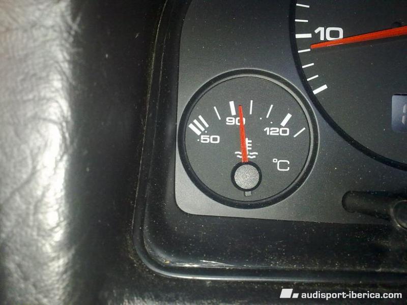

Churro26 Publicado 8 de Julio del 2010 Autor Denunciar Publicado 8 de Julio del 2010 estoy en el norte y llevo un motor mas pequeño y casi con un radiador del mismo tamaño que el 2.3 o mas grande, supongo que sera eso, luego subo la foto de donde me marca. Responder
valenciaga Publicado 9 de Julio del 2010 Denunciar Publicado 9 de Julio del 2010 estoy en el norte y llevo un motor mas pequeño y casi con un radiador del mismo tamaño que el 2.3 o mas grande, supongo que sera eso, luego subo la foto de donde me marca. aqui te dejo las temperaturas del coche estando caliente, la del agua es unos segundos antes de saltar el electro de hay no deveria de pasar nunca..... y la del aceite eso es sin darle goma, tampoco suele pasar de hay, solo lo e visto pasar cuando subo dandole cera , pero no me acuerdo lo que marcaba. Responder
