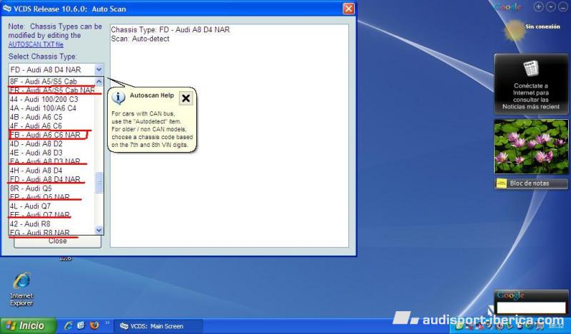

bueno no se si alguno tendrá esta versión como yo, pero en esta versión, nos aparecen nuevos chasis o tipos de coche nuevo en todos alguien sabe que son, porque hay para todos los modelos, un modelo nuevo sin catalogar o es para algún país en especial, aparte trae unos mil códigos mas que la anterior

Sabes si esta version vale para un cable vag-com 311 o 409 o los vcds da igual con la version de cable que trabaje??

esta versión solo vale para el cable original o en su defecto para el cable hecho especifico para esta versión, de hecho se reprograma el firmware del cable al instalar
