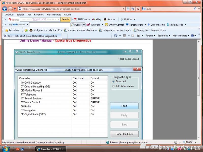

con el vag com te vas a aplicattions, despues a optical bus diagnostic, y le das e empezara a hacer un scan, despues te sale optical electricc
optical electric
nav ok ok
radio ok error
changer error ok
el error es que la conexion elcectrica esta mal no tiene corriente la radiio en este ejemplo si te das cuenta despues de radio electric error de lo da en la fibra, la fibra puedde estar bien montada sin duda pero si no tiene coriente, la fibra por ese modulo no pasa, sabes pero te dice todos los modulos que tengas, hazlo y me lo pones, te lo solucionaremos ya veras
