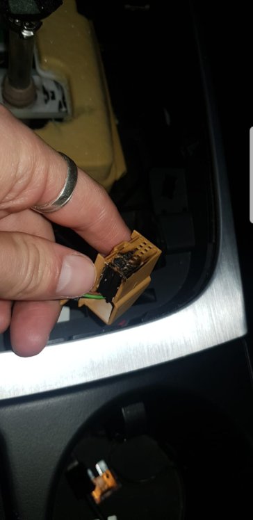

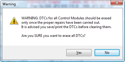

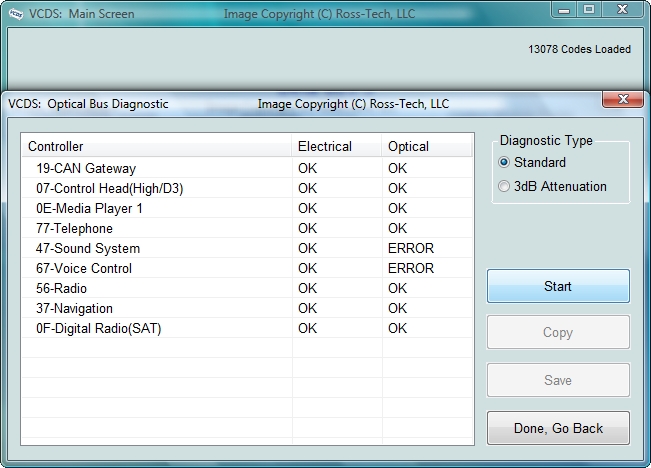

Petrovich Publicado 28 de Enero del 2021 Denunciar Publicado 28 de Enero del 2021 En 26/8/2010 a las 21:38, txispis dijo: En aplicaciones dale a erase all DTCS, http://www.ross-tech.com/vcds/tour/908/applications.png Te saldrá esta pantalla y dale a yes: http://www.ross-tech.com/vcds/tour/908/autoscan-4.png Luego a Optical Bus Diagnostics te saldrá algo así: http://www.ross-tech.com/vcds/tour/908/optical-bus.png Si puedes haz una captura de pantalla y nos la enseñas despues haz un escaneo de errores completo, y haz un copy del total del resultado y nos lo enseñas... A ver si entre todos damos con el lio Hola, voy a retomar el hilo. Tengo un problema parecido, pero en un A5. No se me enciende ni la pantalla ni los botones del mmi. He mirado y tengo el fusible partido. Al cambiarlo, nada más conectar otro, se me fundió también. No tiene sentido comprobar el estado de la fibra no? Que me recomendariais. Responder

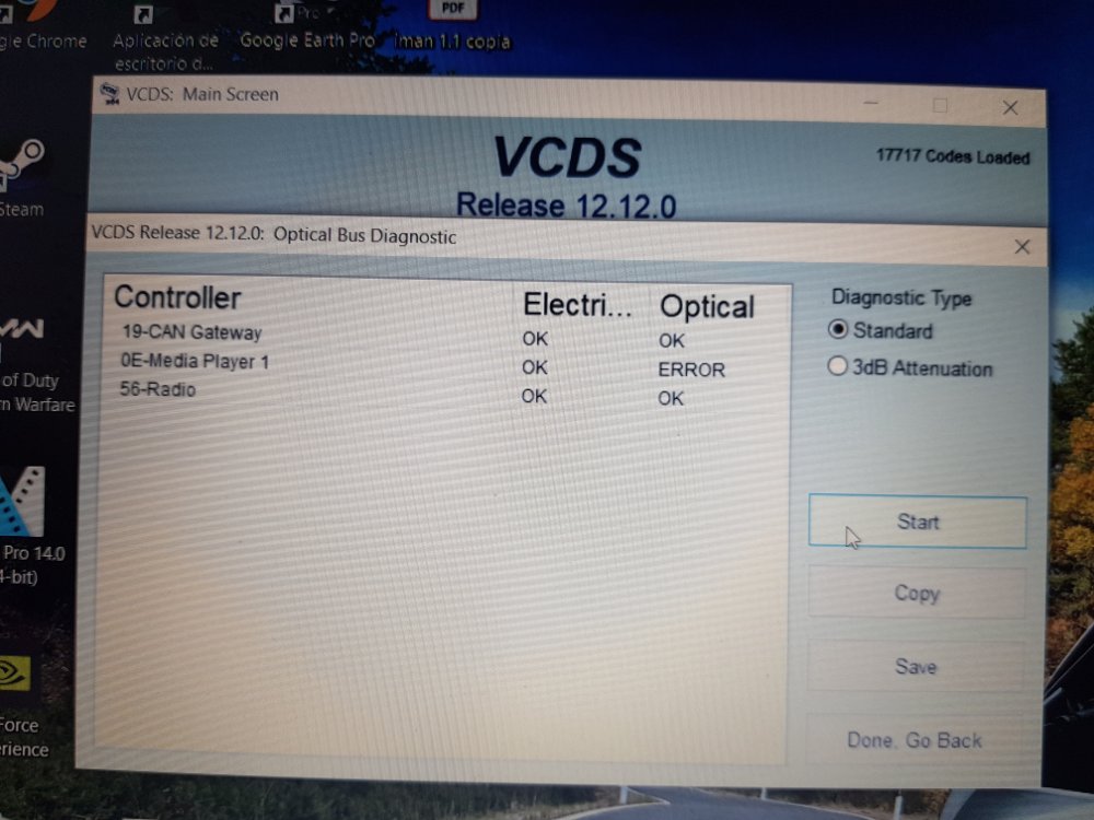

Petrovich Publicado 28 de Enero del 2021 Denunciar Publicado 28 de Enero del 2021 hace 14 minutos, Petrovich dijo: Hola, voy a retomar el hilo. Tengo un problema parecido, pero en un A5. No se me enciende ni la pantalla ni los botones del mmi. He mirado y tengo el fusible partido. Al cambiarlo, nada más conectar otro, se me fundió también. No tiene sentido comprobar el estado de la fibra no? Que me recomendariais. Haciendo el test de la fibra me sale lo siguiente Responder
aitormpg Publicado 2 de Febrero del 2021 Denunciar Publicado 2 de Febrero del 2021 En 28/1/2021 a las 11:15, Petrovich dijo: Haciendo el test de la fibra me sale lo siguiente Te da error de fibra en el media player por eso no te va nada, en cuanto te de error de fibra en cualquier cosa deja de ir todo, te tocara desmontarlo y ver que pasa, enchufarlo o desenchufarlo la fibra limpiarlo, no se, si estuviera roto debería de salir también error de electricidad Responder

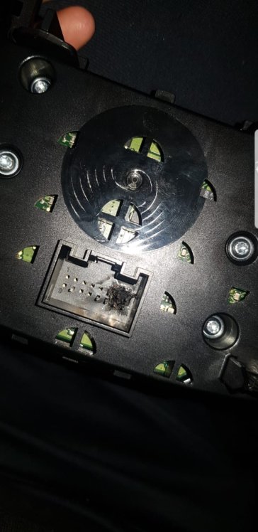

Petrovich Publicado 19 de Marzo del 2021 Denunciar Publicado 19 de Marzo del 2021 En 2/2/2021 a las 22:02, aitormpg dijo: Te da error de fibra en el media player por eso no te va nada, en cuanto te de error de fibra en cualquier cosa deja de ir todo, te tocara desmontarlo y ver que pasa, enchufarlo o desenchufarlo la fibra limpiarlo, no se, si estuviera roto debería de salir también error de electricidad Resulta que al hacer la instalación de la iluminación de ambiente conecte mal el mmi,y al tener mal contacto se me quemó el conector. Tuve que repinear el conector y resoldar los conectores de la placa, que del calor se habían soltado. En todo el proceso me ayudo @ToTa, que gracias a el lo pude hacer todo en un día. Adjunto un par de fotos Responder

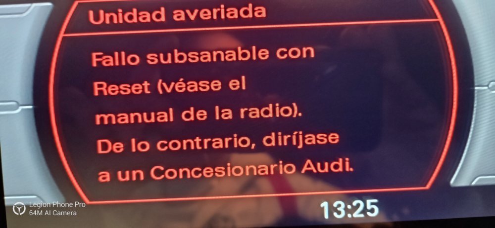

@a4 2.0tdi @ Publicado 13 de Noviembre del 2024 Denunciar Publicado 13 de Noviembre del 2024 (editado) Hola tengo un problema con el lector de cd de audi concert, todo ocurrió al ir a un taller a montar un wofer y un ampli, entró funcionando el lector de cds, y al salir ya dejó de funcionar, si es cierto que en alguna ocasión el lector de dio algún error que no recuerdo el mensaje que aparecía, pero al poco tiempo o tras apagar la radio y volver ya funcionaba con normalidad,ahora aparece ILEGIBLE, y hoy insistiendo mucho para ver si conseguía funcionar apareció este mensaje Editado 13 de Noviembre del 2024 por @a4 2.0tdi @ Responder
