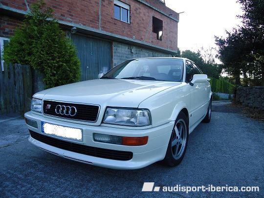

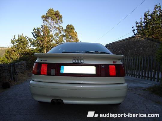

ivan777 Publicado 7 de Julio del 2010 Autor Denunciar Publicado 7 de Julio del 2010 Muy wenas y primero perdonaz por no dar suficientes datos, aver soy de galicia y el audi es del 1991 de octubre para ser exactos el coche esta completamente de serie y no tiene extra alguno. El problema que tengo con el coche son bastantes pero el mas importante es el mas corriente que he leido aqui que al pisar gas a fondo me da unos tirones muy bestias y creo que es la tapa de delco, sabeis por cuanto sale? aparte le queria echarle nuevo la valvula N75 el muelle de la wasgetage y la diverter.Y que bujias le echais vosotros?Tambien mirare los manguitos por si las moscas!!! Unas fotos: Pd:sabeis alguno de vosotros donde encontra el fondo del marcador? por que el sol me lo ha levantado todo Responder
walterio Publicado 7 de Julio del 2010 Denunciar Publicado 7 de Julio del 2010 Muy wenas y primero perdonaz por no dar suficientes datos, aver soy de galicia y el audi es del 1991 de octubre para ser exactos el coche esta completamente de serie y no tiene extra alguno. El problema que tengo con el coche son bastantes pero el mas importante es el mas corriente que he leido aqui que al pisar gas a fondo me da unos tirones muy bestias y creo que es la tapa de delco, sabeis por cuanto sale? aparte le queria echarle nuevo la valvula N75 el muelle de la wasgetage y la diverter.Y que bujias le echais vosotros?Tambien mirare los manguitos por si las moscas!!! Unas fotos: Pd:sabeis alguno de vosotros donde encontra el fondo del marcador? por que el sol me lo ha levantado todo Bienvenido y muy guapo ese blanquito Responder
CeLrRaC Publicado 7 de Julio del 2010 Denunciar Publicado 7 de Julio del 2010 Los tirones fuertes es por que te entra en Limp-Mode, o modo de protección. Eso suele ser por una fuga gorda u otras averías importantes. Revisa a fondo todos los manguitos, sobretodo el que une los dos tubos de la admisión que hay paralelo a la culata de encima. Ese pequeño manguito suele partir. Si buscas por el buscador del foro... encontrarás hilos de problemas que dan el Limp-Mode. Sobre lo del fondo de las esferas blancas, puedes actualizarlas a unas de plasma azul que venden por eBay. Responder
lagarto Publicado 7 de Julio del 2010 Denunciar Publicado 7 de Julio del 2010 Bujias las originales Bosch platinum. Si buscas hay mucho hablado sobre el muelle de la wastegate. y si pones la Dv ponle la del TT o una forge. Responder
Legenyepes Publicado 7 de Julio del 2010 Denunciar Publicado 7 de Julio del 2010 Bienvenido al foro y a disfrutar de ese estupendo S2 Blanco perla, como se nota q esta recien pintado, que envidia, se ve estupendo y asi da gusto tener estos coches. Para mi le faltaria que le pusieras los cristales de los intermitentes blancos y ya puestos los faros de ABY. Saludos y suerte con el problemilla de los tirones. P.D: yo aun no lo e solucionado, falta de tiempo, pero las veces q lo e vuelto a coger no me a dado los tirones, algo extraño extrañoooo Responder
