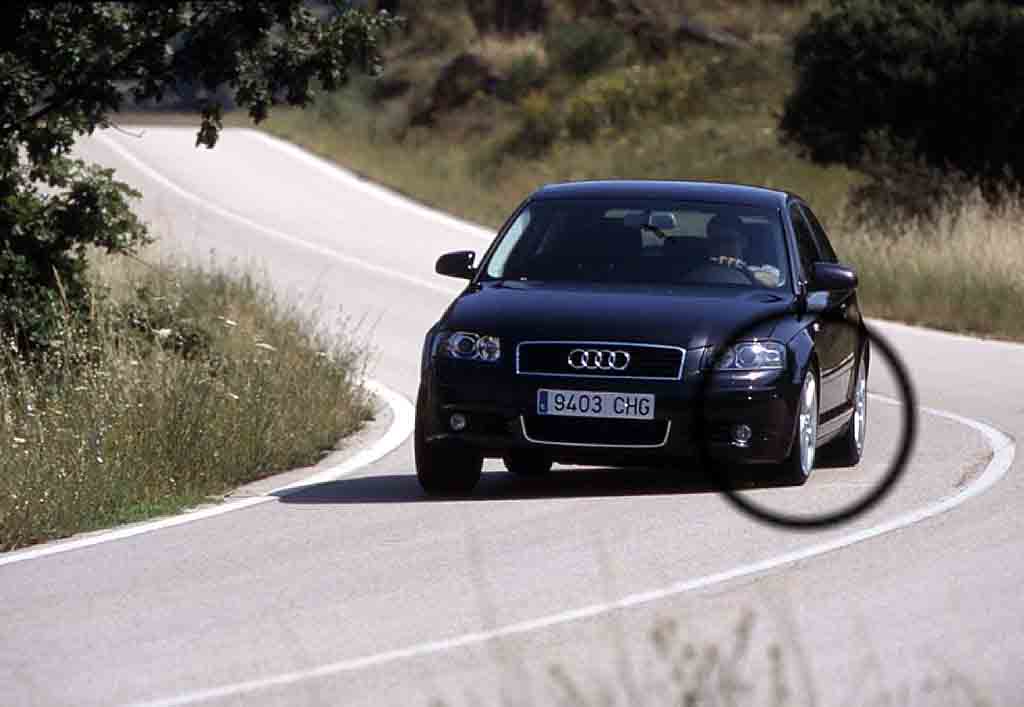

villanubla2 Publicado 26 de Octubre del 2004 Denunciar Publicado 26 de Octubre del 2004 ademas corres el riesgo que al montar una llanat tan grande y encima bajarlo solo con muelles,al dar curvas en pleno apoyo muerdas las gomas y tengas q tirarlas. Responder
arrow135 Publicado 26 de Octubre del 2004 Denunciar Publicado 26 de Octubre del 2004 (editado) villanubla2 es esto verdad? nunca lo avia oido. Y si el neumatico tiene poco perfil? con unas 17" pasa lo mismo? Salduos Editado 26 de Octubre del 2004 por arrow135 Responder
villanubla2 Publicado 26 de Octubre del 2004 Denunciar Publicado 26 de Octubre del 2004 la historia es la siguiente . si bajas la suspension y la llanta es grande,por logica al girar rapido el coche inclina al lado de la rueda que tiene el maximo apoyo,si va muy bajo y la suspension no es firme(osea muelle solo) corres el riesgo de q roce con la carroceria ,(con el paso de rueda) produciendo cortes en el neumatico monta todo de golpe o no montes nada ,no te des un susto. ya me contaras Responder
