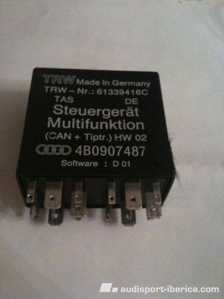

ASTHAROT Publicado 6 de Julio del 2010 Denunciar Publicado 6 de Julio del 2010 QUE TAL SOCIOS.... Necesito un relé doble (unidad de control tecnicamente) pero lo necesito con esta referencia: 4B0 907 487 G Si alguien tiene algun desguace a mano y lo puede mirar se lo agradeceria un huevo y parte del otro..... me urge un poquito..... dejo una foto para que veais como es (PERO LA REFERENCIA NO ES LA QUE VIENE EN LA FOTO!!!!) GRACIAS!!!! RECORDAR: 4B0 907 487 G Responder

ASTHAROT Publicado 7 de Julio del 2010 Autor Denunciar Publicado 7 de Julio del 2010 (editado) No te seviria esta : Ebay Creo que la 'D' es con telefono. ebay nº = 180505935667 gracias Tolo. pues no se si me serviria la verdad.....el tema es que necesito uno que gestione el tiptronic en el volante y la multifuncion de la radio.... Al final el manual aquel famoso de la instalacion del volante mf NO nos es valido del todo......por eso no me funcionaba..... el rele que marca el 618 (el de la foto y que acaba en H) no nos sirve (siempre para modelos de antes del 2001 digo) y si bien SI gestiona el tiptronic...NO gestiona la mf.... ahora lo veo claro por qué era (con la ayuda de Wizard100).....os cuento por qué..... nuestros vehiculos (97-01) gestionan la mf con el "famoso" Can de tres lineas (CLOCK-DATA-ENABLE que estan en el conector de 20 polos de la radio,)) y no con el can H y el Can L ...ha sido cablear eso, cambiar la centralita (relé )y funciona.....vaya que si funciona....lo que pasa que yo de momento tengo puesta la centralita 4B0907 487 A y esta es para la mf y telefono (no para tiptronic)....entonces me han dicho que la que acaba en G si gestiona el tiptronic...(quizas hay alguna otra terninacion que me valga)....pero tiene que ser un relé de antes del 2001 por el tema del can de tres lineas...... Editado 7 de Julio del 2010 por ASTHAROT Responder

ASTHAROT Publicado 7 de Julio del 2010 Autor Denunciar Publicado 7 de Julio del 2010 DIME QUE RELÉ ES ESACTAMENTE MANU,,,QUE TE LO BUSCO EN MI AUTORECAMBIOS NUEVO te confirmo que es el relé con el numero en grande 617 y la referencia la que puse... Responder
