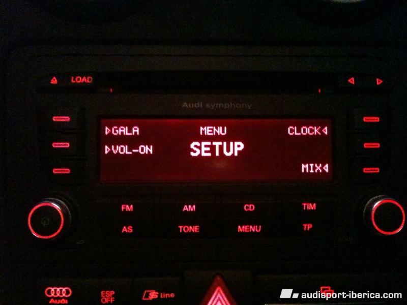

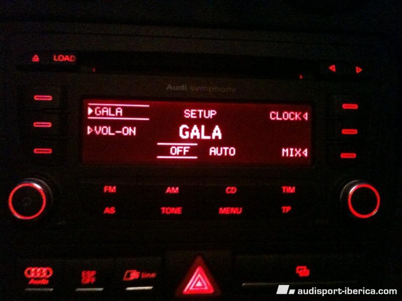

supersyan Publicado 6 de Julio del 2010 Denunciar Publicado 6 de Julio del 2010 en las opciones pondra "gala".. es esa opcion la que debes cambiar.... Responder
Guillermo GC Publicado 7 de Julio del 2010 Autor Denunciar Publicado 7 de Julio del 2010 en las opciones pondra "gala".. es esa opcion la que debes cambiar.... No me aparece la opcion por ningun lado. Alguna idea?? Responder
supersyan Publicado 7 de Julio del 2010 Denunciar Publicado 7 de Julio del 2010 no te sale eso cuando le das al boton MENU?? Responder
Guillermo GC Publicado 8 de Julio del 2010 Autor Denunciar Publicado 8 de Julio del 2010 no te sale eso cuando le das al boton MENU?? Es que el Symphony II es este: Ojala estuviera con ese que me mandas, jaja. Responder
supersyan Publicado 8 de Julio del 2010 Denunciar Publicado 8 de Julio del 2010 vayaaa pensaba k el symphony 2 era el mio... ese es el k tiene mi hermana en su a3 8L... echa un vistazo al manual... quizas ponga algo... Responder
