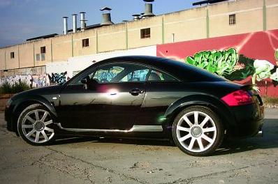

heiwaz Publicado 24 de Octubre del 2004 Autor Denunciar Publicado 24 de Octubre del 2004 Muchas gracias jeTT por la bienvenida y el enlace. Respecto a la de la aguja pues tengo que mirar si se queda a la izquierda del todo estando parado, pero lo de la gasolina no creo que sea problema de la aguja porque un dia intente agotar al maximo el deposito para ver cuando se encendia el testigo de la reserva, pero me quede sin gasolina y el puñetero testigo no se encendio. Creeis que si cambio el cuadro se solucionaran estos problemas? (eso es lo que me han dicho en el concesionario). Por otro lado, puesto que todavia no me he presentado aqui os pongo unas fotos de mi TT. Es un 180cv del año 2000, lleva un escape remus, llantas 18" (225 delanta y 255 detras) y muelles deportivo que lo rebajan algo, de momento... Responder

jeTT Publicado 24 de Octubre del 2004 Denunciar Publicado 24 de Octubre del 2004 la aguja de la gasofa , se puede ajustar atraves del Vag-com....hasta cierto punto...... No lo intentes manualmente, porque la fastidiaras.... Si quieres saber como hacerlo, dame un toque!!! HMMMM!!!! no se porque, pero tu TT me suena haberlo visto por alli!!! Por cierto esta impresionante!!! Fabuloso ese escape Remus, tendras un sonido de motor "lleno". Increible la combinacion del color del coche con esas llantas RS4!! La ultima foto no tiene desperdicio!!! !!!! enhorabuena por ese TT!!! Responder
cdsioux Publicado 24 de Octubre del 2004 Denunciar Publicado 24 de Octubre del 2004 En cuabnto a lo de la gasolina si no se te enciende la luz puede ser tb q esta se haya fundido y entonces como es lógico no encienda. Antes de gastarte 600 € en un marcador nuevo prueba toddas las opciones posibles, pq puede ser cualquier tontería de esas. Un saludo. Bonito tu TT, por cierto los 2 "extras" de la ultima foto no los trae mi coche, podrias darme el codigo de referencia q viene en el ETKA??? Responder

Dr_Evil Publicado 25 de Octubre del 2004 Denunciar Publicado 25 de Octubre del 2004 Hola heiwaz.Muy guapo el coche. Que muelles llevas ? Muelles+amortiguador o muelle+ amortiguador de serie? Por cierto, en breve pondre fotos de mi nene ( tengo la camara hecha polvo ) Un saludo Responder
heiwaz Publicado 25 de Octubre del 2004 Autor Denunciar Publicado 25 de Octubre del 2004 llevo muelles+amortiguador de serie, pero le quiero poner unos amortiguadores regulables Responder
