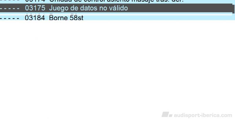

nach96 Publicado 13 de Julio del 2010 Autor Denunciar Publicado 13 de Julio del 2010 buenas he descubierto que ahora el vag-com me da un error,lo que pasa que no se que es esactamente,os lo pongo para ver si alguien me puede echar una mano unday,05,April,2009,13:48:05:26365 VCDS Version: Beta 812.4 Address 07: Control Head Control Module Part Number: 8T0 035 729 F Component and/or Version: Interfacebox H43 4690 Software Coding: 0000004 Work Shop Code: WSC 00000 Additional Info: 4F0910609E Bedienteil MMIC6H01 0060 Additional Info: Geraet 00000 3 Faults Found 02084 - Component Protection 005 - No or Incorrect Basic Setting / Adaptation Freeze Frame Fault Status: 01100101 Fault Priority: 5 Fault Frequency: 1 02095 - Component Protection Active 000 - - Freeze Frame Fault Status: 01100000 Fault Priority: 5 Fault Frequency: 1 Reset counter: 32 Mileage: xxxxx km Time Indication: 0 Date: 2007.05.19 Time: 12:24:29 03157 - Functionality limited due to Communications Disruption 000 - - Freeze Frame Fault Status: 01100000 Fault Priority: 6 Fault Frequency: 1 Reset counter: 32 Mileage: xxxxx km Time Indication: 0 Date: 2007.05.19 Time: 12:25:15 Freeze Frame Bin. Bits: 00000100 00100000 Bin. Bits: 00001000 00000000 Bin. Bits: 00000000 00000000 Bin. Bits: 00000000 00000000 el error que me interesa descubrir es el 03157 - Functionality limited due to Communications Disruption ,ya que los otros son de los modulos que aun tengo que liberar. Responder
ximo@6 Publicado 13 de Julio del 2010 Denunciar Publicado 13 de Julio del 2010 (editado) pues vas dice juego de datos no valido, al final lo que te da es la dirección que falla, el control head no sera comprado de ebay, pero si quitas el de la protección de componentes lo mismo desaparece, la protección de componentes aparte de ser esto también dice que esta mal adaptado, por lo tanto el tercer error puede estar infundado por la protección y la adaptación, si quitas la protección lo mismo te quedas sin ninguno, pero si haciendo la protección te queda el de adaptación , es adaptar y ver después que es lo que queda, el tercero hace referencia a que esta limitado el funcionamiento, esta unidad cuando instalas algo hay que adaptarla, para saber de la protección de componentes seria mas fácil que pusieses el scan del can-gateway puesto que este es el que se encarga de la protección de componentes para ver que tienes hay Editado 13 de Julio del 2010 por ximo@6 Responder
nach96 Publicado 13 de Julio del 2010 Autor Denunciar Publicado 13 de Julio del 2010 gracias ximo pero este error creo que tiene que ver con el fallo de la pantalla que se me ve mal,porque antes solo me aparecia el error de la liberarion de componentes,y apartir de la mala visualizacion del mmi me ha salido este otro error Responder
