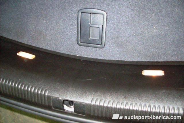

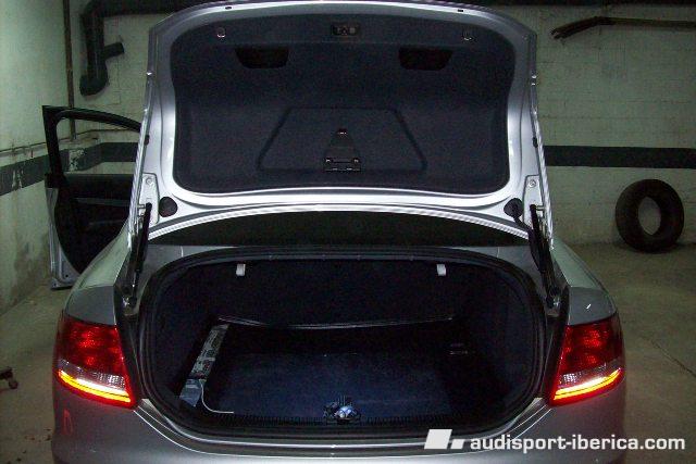

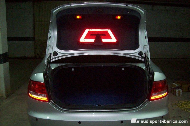

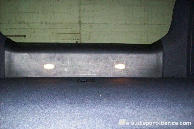

anuevo34 Publicado 21 de Julio del 2010 Denunciar Publicado 21 de Julio del 2010 (editado) Bueno al final ya lo he terminado...... He dejado las luces sin intermitencia, que quedan mucho mejor y he añadido otras que iluminan la zona de la rueda de repuesto, utilizando para ello dos portalamparas transparentes..... (por ahora con bombilla normal hasta que me lleguen los leds) Foto tomada desde la parte interior del maletero hacia el exterior.. Y otra desde encima del maletero...... Editado 21 de Julio del 2010 por anuevo34 Responder
anuevo34 Publicado 21 de Julio del 2010 Denunciar Publicado 21 de Julio del 2010 (editado) Y otra de los pilotos de las manecillas......... La verdad que es algo laborioso pero fácil, desmontando los dos guarnecidos..... Pondré fotos de los detalles y desmontaje cuando haga el brico......... Editado 21 de Julio del 2010 por anuevo34 Responder

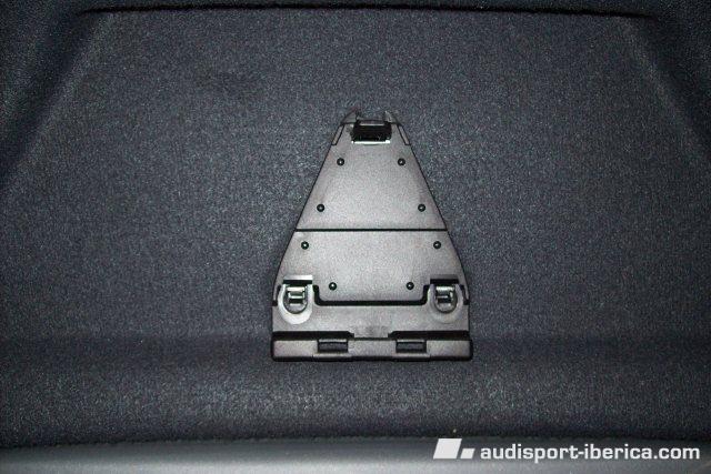

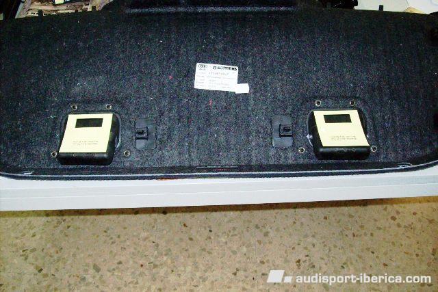

anuevo34 Publicado 22 de Noviembre del 2010 Denunciar Publicado 22 de Noviembre del 2010 Han pasado 4 meses y no he colgado el brico........... Y lo peor de todo es que yo juraría que lo había hecho.......hasta que un forero me mandó un privado y cuando ví el hilo pues no estaba......... El alzheimer.........que es muy malo...... Lo peor de todo es que no encuentro el libro de bitácora, donde tomo nota de todo.....y mi memoria no es precisamente de elefante...... Eso sí, las fotos sí que están, así que haremos un esfuerzo...... Lo primero será desmontar el guarnecido del portón.... Quitamos el triángulo de emergencia........creo que es empujando la pestaña superior del triangulo.... Nos queda así Responder

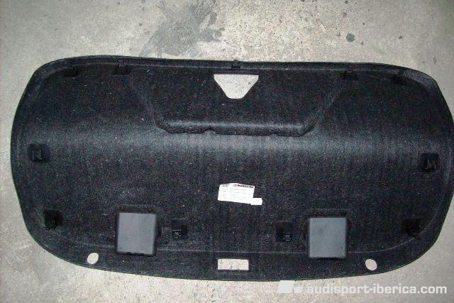

anuevo34 Publicado 22 de Noviembre del 2010 Denunciar Publicado 22 de Noviembre del 2010 (editado) En el interior de los 2 tiradores hay dos tornillos de estrella que hay que retirar. No recuerdo si el triangulo de fijación llevaba algún tornillo, pero si lo lleva habría que retirarlo... Edito....puede que lleve dos tornillos en la parte inferior..... Tras quitarlos el guarnecido estará cogido solo con las grapas..... Tiramos fuerte de él y quedará suelto.... En la foto podéis ver donde van las grapas.... Y nos queda así..... Editado 22 de Noviembre del 2010 por anuevo34 Responder

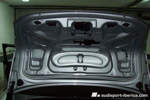

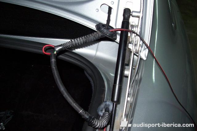

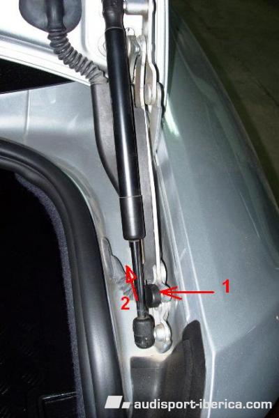

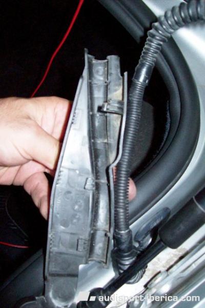

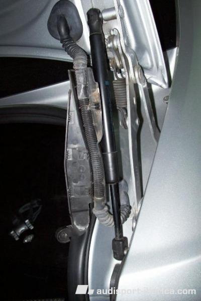

anuevo34 Publicado 22 de Noviembre del 2010 Denunciar Publicado 22 de Noviembre del 2010 Pasamos ahora al fuelle derecho, por donde vamos a pasar el cable....... Desmontamos la pieza de plástico que hay junto al amortiguador del maletero y que sirve como embellecedor del tubo de cables.... CREO que primero se saca la parte redonda y luego se tira hacia abajo para liberar la pestaña que tiene.. Y la pieza suelta.... Responder

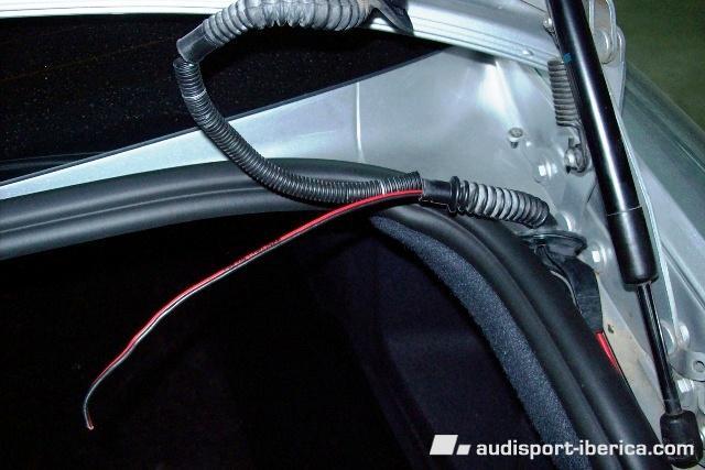

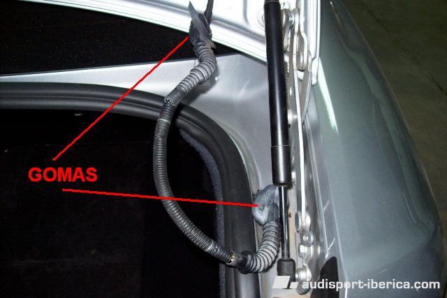

anuevo34 Publicado 22 de Noviembre del 2010 Denunciar Publicado 22 de Noviembre del 2010 Soltamos las gomas de sus alojamientos ayudados de un destornillador plano Y empezamos a pasar el cable que alimentará las luces en mi caso de altavoz, rojo y negro Responder

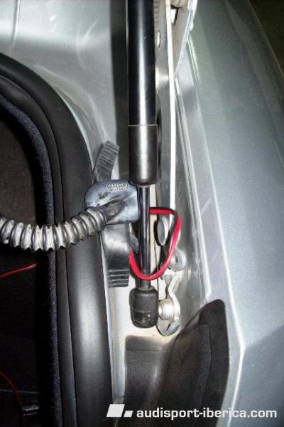

anuevo34 Publicado 22 de Noviembre del 2010 Denunciar Publicado 22 de Noviembre del 2010 Y terminamos de pasar el cable por los tres tramos uno a uno. (No hace falta guía, pasa muy bien si es tramo por el que lo vayamos a pasar está recto) Calculamos lo que vamos a necesitar para llevarlo hasta el lugar donde vamos a colocar la luz de la izda y colocamos todo de nuevo siguiendo los pasos inversos. Por el otro extremo lo metemos hacia dentro y lo sacamos tras retirar la tapa donde va el gato (dentro del maletero a la derecha) Hay que asegurarse de que las gomas estás bien puestas para evitar filtraciones de agua... Responder
anuevo34 Publicado 22 de Noviembre del 2010 Denunciar Publicado 22 de Noviembre del 2010 Colocamos de nuevo el embellecedor....... Responder

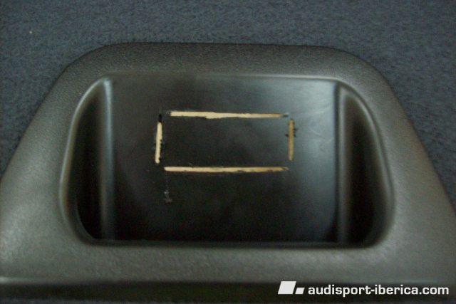

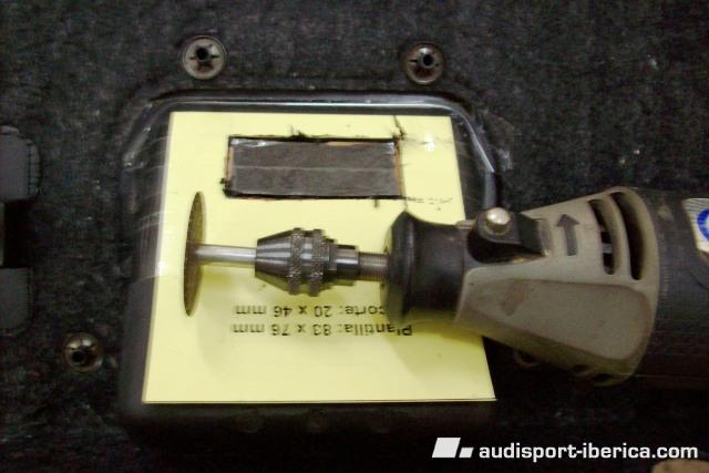

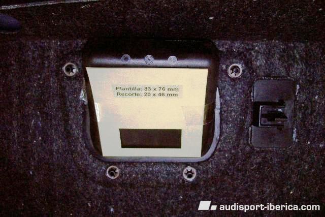

anuevo34 Publicado 22 de Noviembre del 2010 Denunciar Publicado 22 de Noviembre del 2010 Una vez todo montado y pasados los cables por el fuelle del maletero pasamos al guarnecido del portón. Nos descargamos la plantilla que creé en su día (Es un word con 3 plantillas) Imprimimos en una folio o cartulina y recortamos Ahora vamos a utilizar la marcada con la letra A. Plantilla_de_corte.doc La presentamos en las piezas de plástico tal y como se ven en las fotos. Responder
anuevo34 Publicado 22 de Noviembre del 2010 Denunciar Publicado 22 de Noviembre del 2010 Tras presentarla en su sitio la unimos con cinta trasparente o celofán para que quede fija y no se nos mueva cuando recortemos... Yo aconsejo cortar un poco por el interior de la plantilla y luego limar para dejar el hueco perfecto.... Otra foto mas Responder

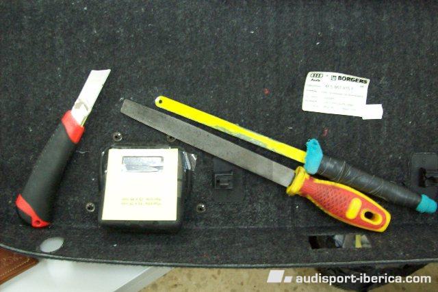

anuevo34 Publicado 22 de Noviembre del 2010 Denunciar Publicado 22 de Noviembre del 2010 Y este es el equipo de empuje y derribo........ Fijaros en el artilugio amarillo con mango negro......, es una hoja de sierra de metal a la que le he puesto un trapo y lo he encintado....para este brico nos vendrá muy bien para terminar los cortes de la dremel......luego veréis el porqué...... Y la dremel con disco de corte Responder
anuevo34 Publicado 22 de Noviembre del 2010 Denunciar Publicado 22 de Noviembre del 2010 Recortamos con cuidado con la dremel y rematamos las esquinas con el artilugio que os comentaba antes..... Responder

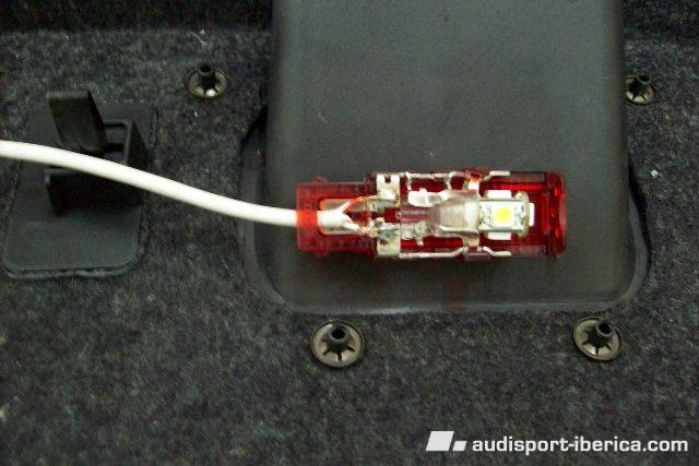

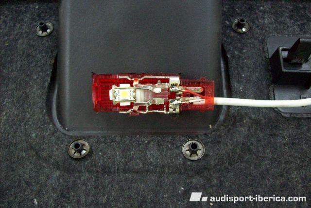

anuevo34 Publicado 22 de Noviembre del 2010 Denunciar Publicado 22 de Noviembre del 2010 Una vez que los portalamparas entran bien en el hueco que hemos practicado en los dos asideros del portón hacemos la instalación electrica..... Yo soldé con estaño los cables al portalámparas....... Lado dcho. Lado izdo. Responder

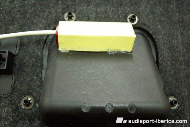

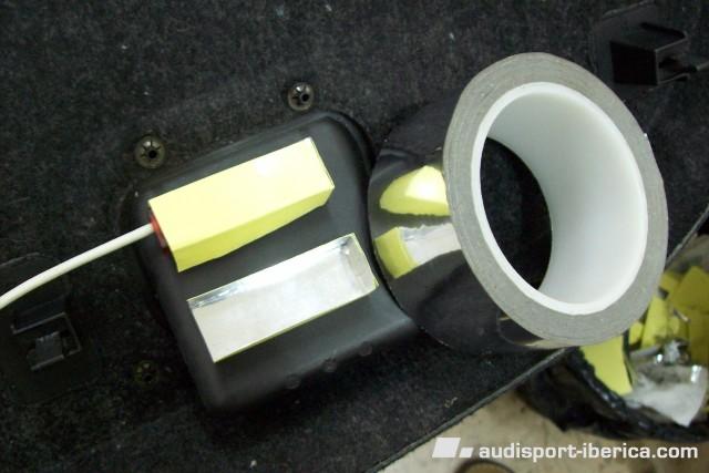

anuevo34 Publicado 22 de Noviembre del 2010 Denunciar Publicado 22 de Noviembre del 2010 (editado) Hay que evitar cortocircuitos por lo que será necesario recubrir toda la parte superior del portalamparas con material aislante....... COn la plantilla "C" hice unas cajas de cartulina, forradas por dentro con adhesivo plateado (no conductor) para que reflejara la luz del led Para unir el carton a la pieza donde hemos recortado puse unos puntos de silicona caliente..... En la foto podéis ver la cajitas y el adhesivo plateado..... Y los puntos de silicona que fijan la caja de cartulina al asidero recortado, no al portalámpara para que en un momento dado lo podamos desmontar Editado 22 de Noviembre del 2010 por anuevo34 Responder
